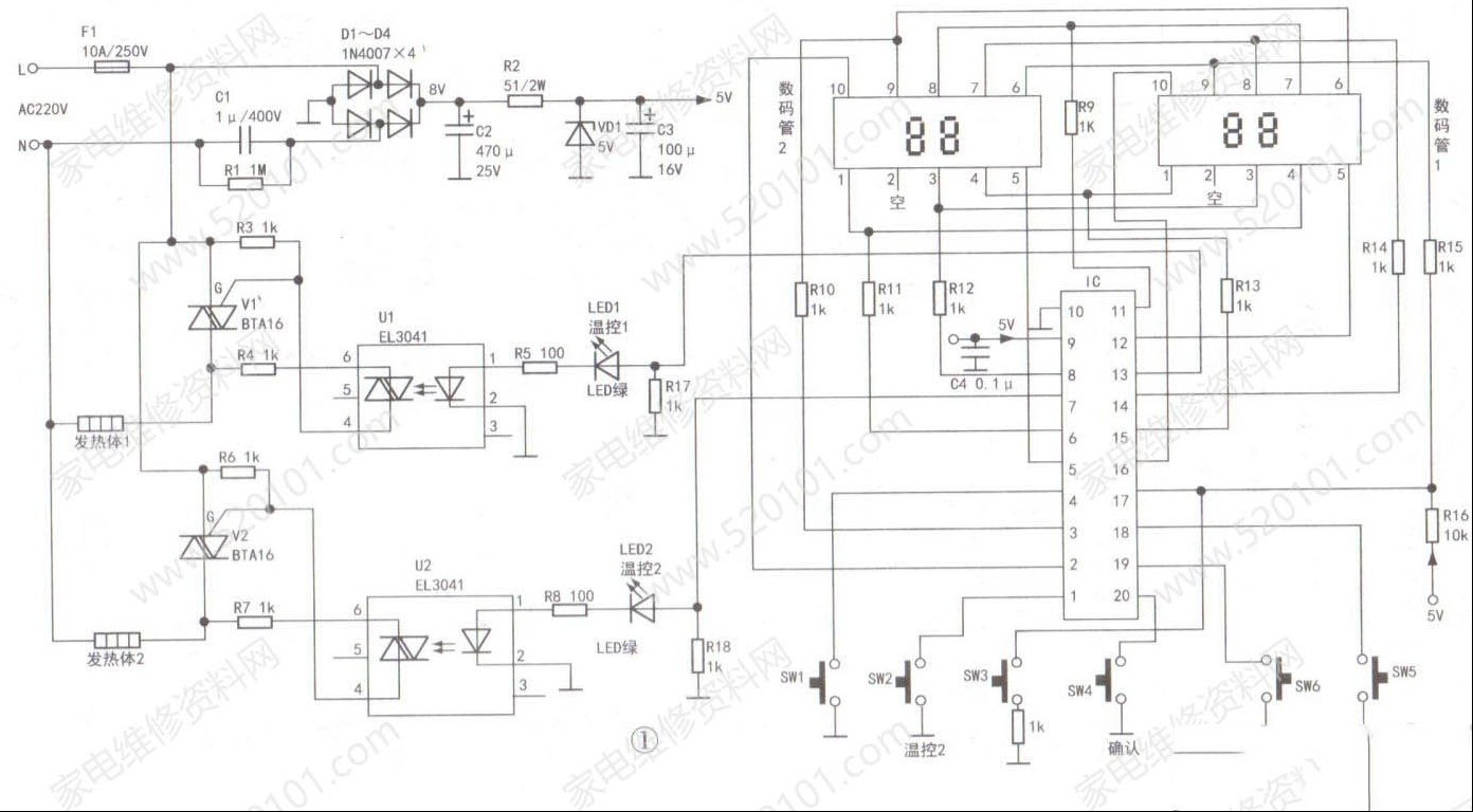

ANX890型双温双控数显电热炕温控器可对 左、右区域加热与否进行单独控制, 其实绘电路如图1所示(元件位号系笔者所加,4只0Ω电阻均用导线表示)。
        一、工作原理分析
               IC是一只20脚的单片机(型号已被抹去),接收指令并运行相关程序。SW1〜SW6是微动按钮,用于开/ 关机与温度调节。光耦U1、U2 (EL3041)分别驱动双向可控硅V1、 V2(BTA16)。C1采用CBB型无极电容,作用是交流降压。220V交流电经C1降压、D1~D4桥式整流、VD1 稳压,在滤波电容C3两端得到约 5.2V直流电压,加在IC的供电端⑨脚,单片机进入待机状态。
              上电后,当按下SW3键时,数码管1亮,显示在某一个加热挡位。这时按SW1或SW2可重新设定一个温度挡位,例如设定为10挡,此时数码管显示“10”并闪烁,3s后停止闪烁,IC 13脚输出4.4V直流电压,通过LED1、R5加倒U1 1脚,U1①、②脚内部的二极管发光,则④、⑥脚内部电容导通,V1因G极得到触发电压 而导通,发热体1得电工作。IC按照10挡预设程序间歇性地从13脚输出高电平(4.4V),最终表现为发热体1工作4分钟、停止2分10秒,如此周而复始。
               该机共有60个加热挡位,每一个挡位的加热 时间与停止时间各不相同。另外,发热体2控制过程与发热体1相同,此处不再赘述。
       提示:EL3041是一款双向可控硅驱动光耦, 采用DIP-6封装方式,不能与常见的6脚型光耦 4N35代换。

       例1:一台ANX890型温控器,先按一路设置键,对应的数码管点亮,温度高低可调,但对应的 温控绿色发光二极管亮1s后熄灭,数码管显示正 常,电热炕不加热。如果此时再按另一路设置键,对应的数码管瞬间亮一下后,两只数码管同时熄灭,两路都回到待机状态,无法使用。
        分析检修:通电,测待机时5V电压正常。按一 下SW3数码管1亮,但LED1约1s后熄灭,此时IC⑬脚输出的直流电压只有2.8V,低于正常值 4.4V,同时5V电压降为3V。如果此时再按SW4, 数码管2与数码管1先后熄灭,这时5V供电恢复正常。上述检查说明5V电压带载能力差。检查阻容降压电路,发现C1容量已降至0.21uF,更换C1后试机,故障排除。
        例2:一台ANX890型温控器,第一路不定时自动关机或开机,同时数码管1与LED1闪烁,第二路一直正常。分析检修:根据故障现象分析,判断微动按钮SW1漏电。为绝后患,将SW1〜SW6全部换新后通 电试机,故障排除。
