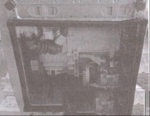

一台新购的滚筒洗衣机,脱水时振动声音大。分析检修:滚筒洗衣机振动声音过大的原因主要有以下几点:(1)在安装新机时,未拆掉运输螺栓;(2 )底部脚钉未调平,个别脚钉未完全着地;(3 )轴承三脚架损坏;(4)门封圈硬化变形;(5)减震器或吊簧不良。因该机是新机,后3种原因可基本排除。上门检查,运输螺栓已拆除,按压洗衣机对角,没有明显的晃动现象。放入适量衣物进行脱水试机,机身晃动大。此时,用力按住洗衣机顶部右侧振动明显减轻。仔细观察,发现右侧脚钉未完全着地,调整该则脚钉后再次试机,故障排除。
              其实,此类振动故障的本质原因是洗衣机的封底条材质不佳。以前的滚筒洗衣机采用封底塑料板,可能出于成本原因,2021年后开始大量采用封底条,如图1所示。笔者感觉封底条不如封底板效果好,尤其在农村,若地面不平整,封底条不起作用。刚开始用的封底海绵条较硬,且粘接性差容易脱落,后来改用软的海绵条,这种效果要好点。本机采用的是较硬的海绵密封条,空载时振动不明显,而正常使用时就会出现明显振动。
