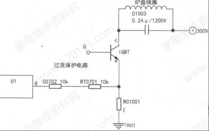

接修一台美的C20-HK2002E电磁炉,故障现象是开机后可加热,几分钟后屏显E4代码。根据故障现象分析,怀疑IGBT管散热不良。拆机检查,发现风扇进风口油污较多,清除油污后试机,故障依旧。查询该机故障代码表, E4表示电压偏低,欠压保护。查电压取样电路中分压电阻均正常,再查主芯片U1 (S009L) ⑧脚外接电阻C0702 及RT0701 ,如图1所示,发现RT0701已丢失。
               该电阻位于IGBT管的e极旁边,可能是前一位维修人员在更换IGBT管时造成RT0701脱落。为找到RT0701的阻值,特找来同型机,测得该电阻阻值为10kΩ。找到一只10kΩ贴片电阻焊上,上电试机,故障排除。
