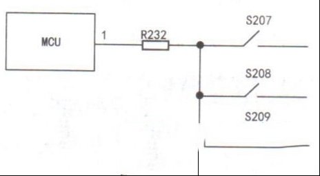

接修一台苏泊尔牌CYSB50YC9-100智能电压力锅在加热过程中常出现报警声,继电器断开并停止加热,电压力锅无法正常工作。上电试机,故障时有时无。在故障出现时,发现屏显“70",“牛羊肉”功能指示灯闪烁,“牛羊肉"按键S209与按键S208.S207的一端均与CPU①脚相连,如图1所示。根据故障现象分析,怀疑S209引脚间受潮漏电,致使CPU工作异常。为防止故障复发,更换S207~S209后试机,故障排除。
