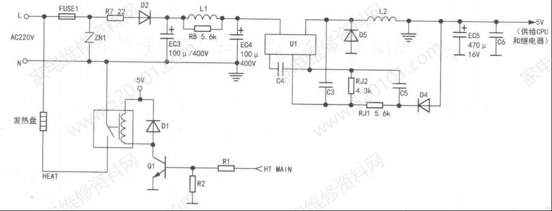

接修一台三角牌CFXB40-70D智能电饭煲,间歇加热,使得电饭煲无法正常烧饭。根据故障现象分析,怀疑主控板上的5V供电电路有问题。该电饭煲的5V供电由非隔离DC/DC降压芯片u1(型号不详)为核心组成,如图1所示。在路测量,发现电感L1的阻值为30Ω,明显异常。更换L1,并将EC3~ EC5换为性能更好的低ESR电容。上电开机,故障依旧。
        155814kppafhh5redppar1.jpg         测量5V端电压实为4.3V,当继电器出现间歇吸合、断开时,该电压在4.3V~4.1V之间波动。断电,在路测量稳压反馈电阻RJ1和RJ2电阻阻值,发现R]1在路阻值为4.0kΩ;拆下RJ1测量,阻值正常。清除RJ1下面的固定红胶,再将RJ1焊回原位后开机,电饭煲恢复正常。三天后,故障又不时出现,这时测得5V电压为6.4V,明显偏高。断电测量,发现RJ1的阻值由5.6kΩ变为6.4kΩ。更换RJ1后试机,故障排除。
