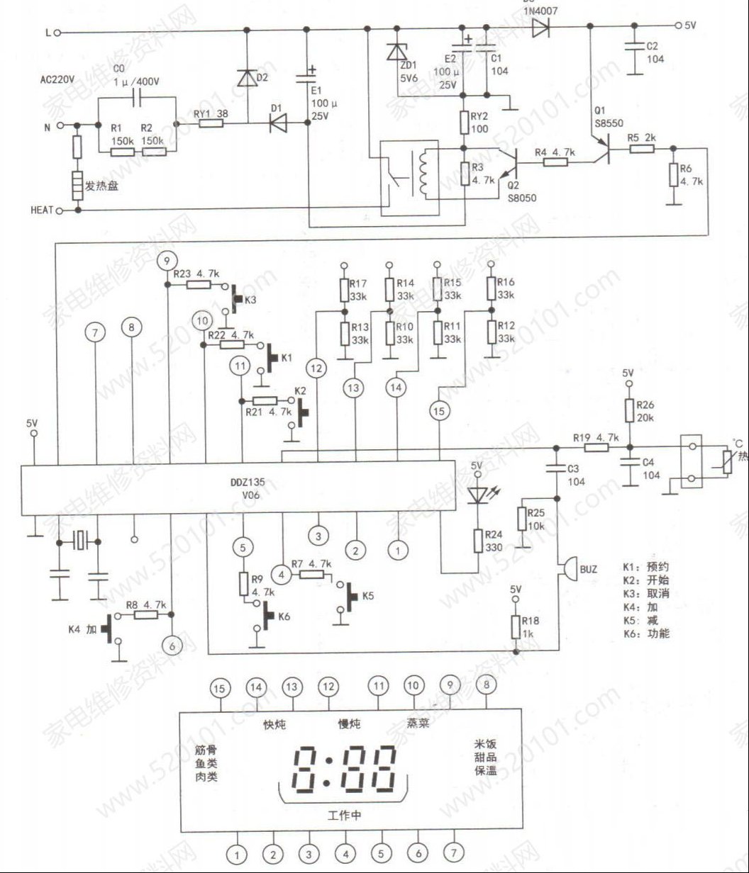

一台小熊牌DDZ-135TA电炖盅,在使用中突然停机,再通电,机器无任何反应。该电炖盅采用电容降压电路供电,如图1所示。拆下降压电容C0检测,其容量已由1uF降为0.5uF。由于手头没有同规格电容,故用电风扇中的1.2uF启动电容应急代用。
               通电开机, 按动按键显示屏有变化,但只要按开始键,显示屏就立即显示“000" ,电炖盅无法工作;在按功能键后,只要不再按其他按键,几秒钟后继电器自动吸合,屏显“工作中”,烧好食物后,也能自动关机。虽然电炖盅能工作,但按“开始”键后屏显“000" ,这和故障前不一样。购买同规格1uF电容更换C0,同时更换E1、E2后试机,屏显“000"的问题依旧,其原因与解决方法还望高手指点。
