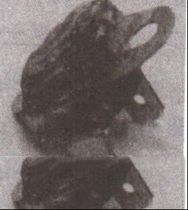

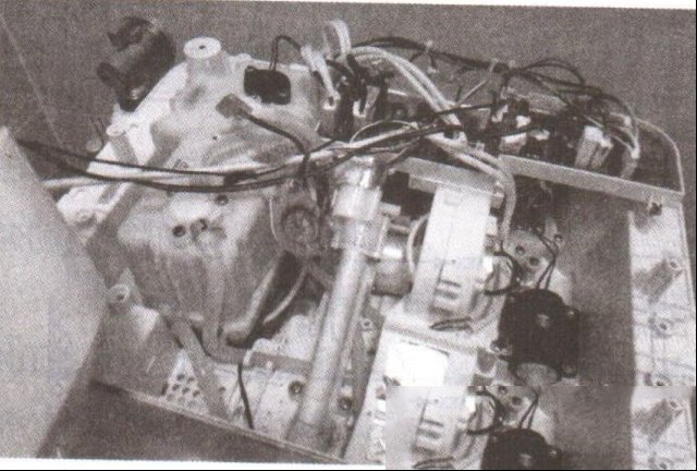

一台ANNWA(安华)智能马桶,前期故障为清洗水流不热,其他正常,过了大约两个月后,通电开机约10s后马桶自带的漏电保护器跳闸。拆开盖子,发现主板上元件密集且封胶,如图1所示,于是决定先检查外围器件。因该机前期故障为不加热,所以先检查水箱加热部分。仔细观察后发现,储水箱顶部有一个圆形器件,应该是过热温控器,如图2所示。
               拆下螺丝和密封圈,发现温控器不通,并且温控器托盘锈蚀严重,底部有很厚一层水垢。除掉水垢,发现温控器外壳几乎已锈穿。根据使用情况,判断该温控器的动作温度应为50°C~70°C。换上一只65°C温控器,通电试机,故障排除。
