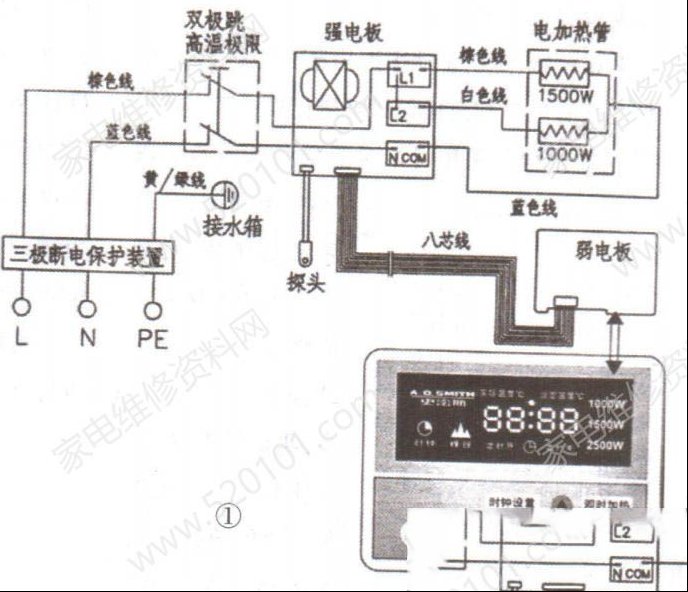

接修一台A.O史密斯CEWHR-C2A型储水式电热水器,上电后无任何反应。该电热水器是由三极断电保护装置(漏电保护器)双极跳高温极限开关强电板、探头、电加热管、弱电板等组成,如图1所示。
               当三极断电保护装置检测到有漏电现象时,会断开电源,“复位"按钮跳起。当供电线路温度过高时,高温极限开关迅速切断供电,以防电器过流损坏。检查墙上的电源插座,正常;卸下三极断电保护装置检查,功能正常。在检查中,插拔电源插头时,面板上偶尔瞬间有显示,随即快速消失。测量弱电板上供电正常,怀疑面板上的电源按钮失效。更换电源按钮后试机,故障排除。
