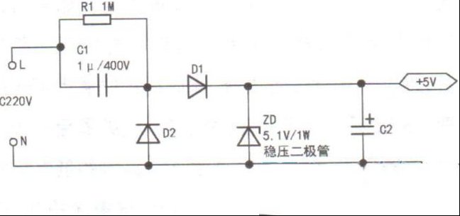

采用微电脑控制小暖锅通电后指示灯不亮不开机的维修
1633
60
3万
33018
发表于 2023-7-6 16:17:16 | 显示全部楼层 |阅读模式
接修一台采用微电脑控制的小暖锅,上电后指示灯不亮,不开机。拆机检查,发现该机采用阻容降压电路为控制电路供电,参见图2,测得ZD两端电压不足2V ,怀疑降压电容C1容量减小,为防止故障复发,将C1换成1uF/450V的电容。上电试机,故障排除。
