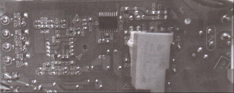

一台先锋遥控电扇,上电后指示灯不亮,不开机。分析检修:拆机测量,发现电脑供电电路中的5V稳压管两端只有约2V的电压。该机(实物如图1所示)采用阻容降压电路,如图2所示,AC220V电压经电容C1降压,D1、D2整流,ZD稳压,在C2两端得到约5.1V电压,供给电脑板。经查,C1的容量已大幅减小。换上1uF/450V的CBB22型电容后试机,故障排除。
