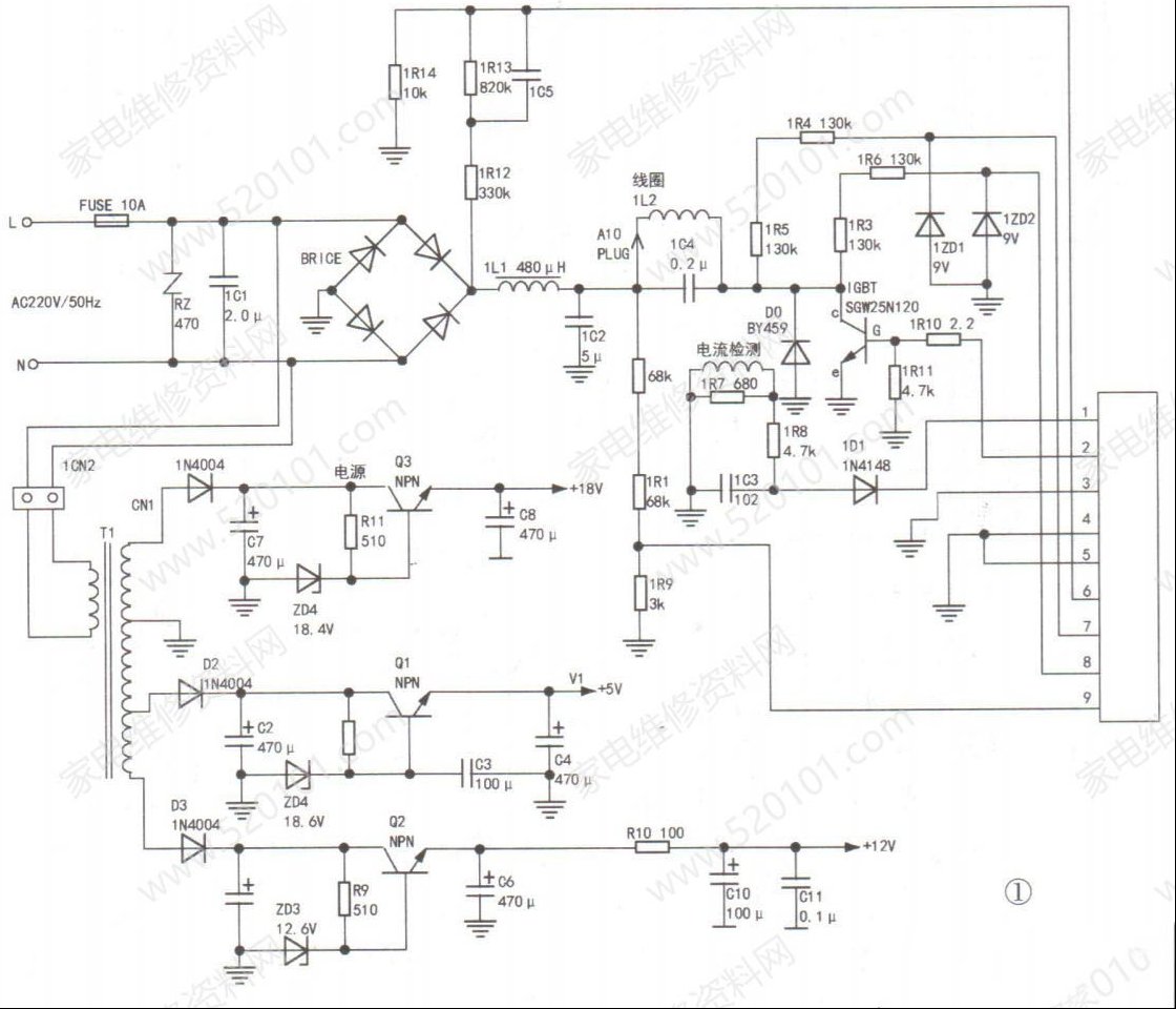

接修一台富士宝IH-G20电磁炉,在使用过程中爆机。拆机检查,保险管已碎裂,IGBT管短路,其余未见异常。该机使用的IGBT管型号为SGW25N120,内部不带阻尼二极管,线路板上安装有阻尼二极管BY459 (位号为D0,如图1所示)。
                 拆下D0,换上内部带有阻尼二极管的FAG25N120型IGBT管。拆掉线盘开机,测得+300V及18V、12V、5V电压均正常。该机辅助电源输出的+18V电压仅供给IGBT驱动芯片U4 (TA8316AS), +12V电压供给散热风扇及辅助电路,+5V电压供给CPU和小信号处理电路。按下开机“加热”键,测得IGBT管的G极电压为0V,正常。装好线盘开机,机器处于断续加热状态,看来还有问题。
                 断电,检查大阻值电阻,没有问题;拆下功率调整可调电位器测量,正常。拆下电容1C2(5uF),测量发现其容量已减至4.3uF,用ESR表检测时其等效串联电阻值为50多欧姆,明显异常,更换1C2后试机,加热正常。
