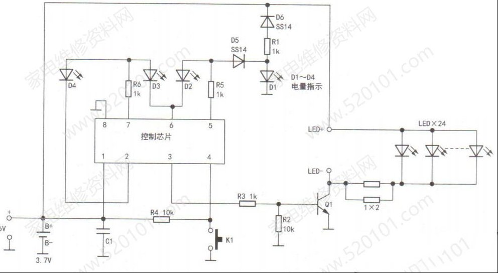

一盏喜跃LED灯,用户误用12V充电器给灯具充电后,灯一直亮,该灯无法关灯。该灯内置3.7V锂电池,其实绘电路如图1所示。D1~D4 指示锂电池电量。控制芯片(型号已抹去)①脚是供电端,⑧脚接地,④脚外接LED亮度切换开关K1(共有亮、暗、关三挡),③脚是驱动脉冲输出端,通过改变脉冲亮度,改变流过LED灯珠的电流,从而实现亮度调节。
              按动K1,D1~D4能显示电量,估计控制芯片基本正常。拆下电池,检测三极管Q1,发现c、e极已击穿,换用S8050型三极管后,故障排除。
