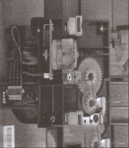

接修一台小熊QZG-B17K1型电烤炉(空气炸锅),上电后无任何反应。用户说:一开始只是偶尔不通电,现在已完全不通电。查电源线及供电插座,均正常。拆机检查,发现在市电输入电路中有一只微动开关,如图1所示。此开关受控于烤箱抽屉,当抽屉推到位时,开关闭合;当拉出抽屉时,开关断开。检查微动开关,发现在抽屉完全推到位时,该开关仍未闭合。进一步检查,发现固定开关螺丝松动,导致抽屉推杆远离了开关动片。拧紧螺丝后试机,故障排除。
