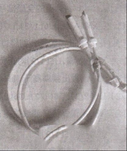

接修一台长城22X6型电陶炉(远红外炉)通电后屏显E2代码不加热。拆开后盖,拔下感温器引线插座CON2,测得感温器阻值为∞,这说明该感温器已开路。购到该机专用感温器,如图1所示,实测其阻值约为3.6Ω。更换感温器后试机,故障排除。
