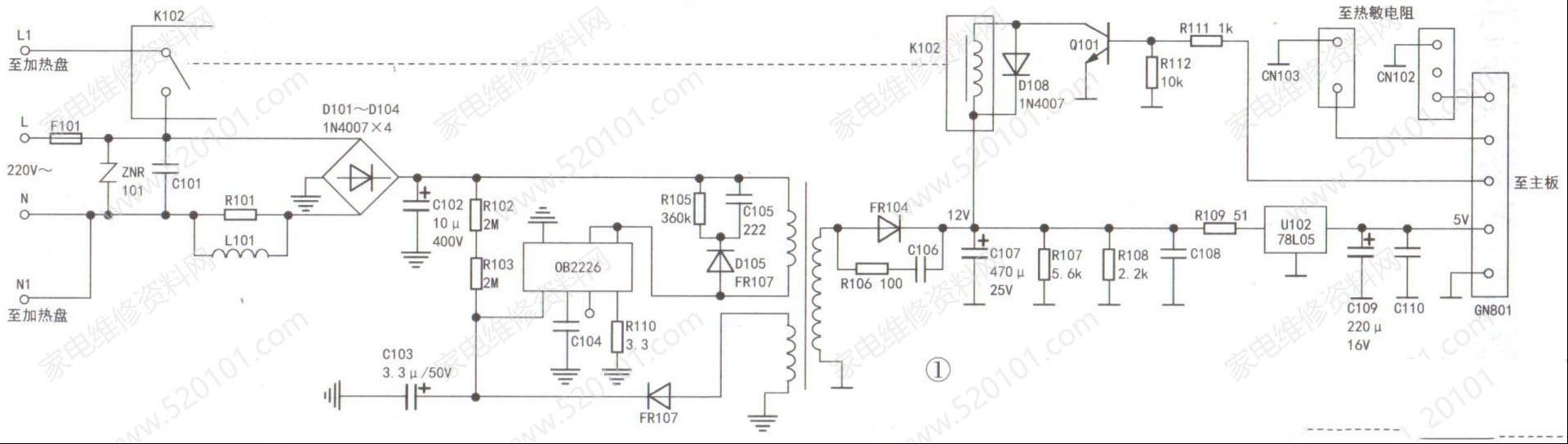

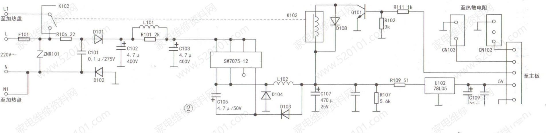

苏泊尔CFXB30FD19-60型智能电饭煲配用两款电源板,早期产品配用的电源板型号是CFXB30FC19-DL01A,其电源芯片是OB2226。查看新旧型号两块电源板,接口定义完全一样,不同的是:老型号电源板高低压侧由开关变压器隔离,实绘电路如图1所示;后期产品配用的电源板型号是CFXB30FC29-DL01,其低压由SM7075-12降压得到,见图2。
                图2中,AC220V经D101、D102、C102半波整流滤波,彩给降压芯片SM7075-12。若电饭煲的电源板L端接市电火线,N端接市电零线,因电源板上的地线通过D102接零线,所以电源板地线为低电位;若电源板N端接市电火线,L端接市电零线,虽然电源板地线通过D102接火线,但D102反向截止,所以电源板地线也为低电位。用测电笔实际测量电源板地线,都不带电。
