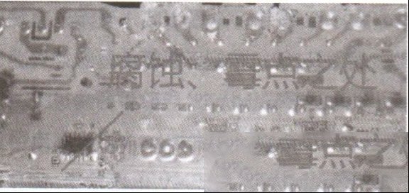

接修一台小天鹅TB60-5188DCL(S)变频洗衣机,排水结束后面板显示“F4"故障代码,并发出“嘀、嘀"提示音。这是一款变频洗衣机,在开机启动后,电机要正反向运转几次,电脑板收到转速信号FG后,才会执行进水、洗涤、排水等程序。若FG信号异常,机器会显示故障代码并发出报警提示,并且在故障出现时,电机不运转。用手转动波轮,也无卡滞现象;电脑板与电机之间的连接线也正常。此机采用松下直流变频无刷一体化电机,如图1所示。
        155736cpakpzppypppyyyo.jpg         该机有6根引线:蓝色线为公用地线(GND),红色线为直流300V供电线(VDC),橙色线是速度控制线(VSP),棕色线是电机内部信号处理IC的+15V供电线(vcC),白色线是转速反馈信号输出线(FG),黄色线是运转方向的控制线(F/R)。
        上电测量电机各引线对地电压(黑笔接蓝色引线为地),按电脑板“电源”键后测量,发现棕色线上的电压在0.6V~15V之间波动。断开电机的棕色线再测,电脑板输出的15V电压仍然不稳定,显然是电脑板异常。
                取出电脑板,发现电脑板上面的开关电源(封闭的黑色方盒)电路输出+12V和+15V两组电压。+12V电压-路供给继电器,另一路降压后供给CPU;+15V电压主要供给电机内部的处理芯片。测量后发现,开关电源+15V输出端到连接插座中间的铜箔似断非断,如图2所示。用导线连接后试机,故障排除。
        155736m4yzdi9uoikyqqqd.jpg         为了日后快速判断区分电脑板与电机故障范围,特做了以下实验:正常开机后,电机上的+300V.+15V同时送达;按“启动”键后,VSP(速度控制)电压在0V~3.3V之间波动,且电机正反运转。FG 反馈电压开机时为15V,电机运转时稳定为7.4V。F/R 信号电压在电机正转时为3.4V,在电机反转时为0V。尝试断开FG和F/R两根引我,电机仍然可以启动4次,但只向一个方向运转。由此可见,判断电机是否正常,只需要给电机加上+300V、+15V供电,并给VSP端加上3V左右即可。
