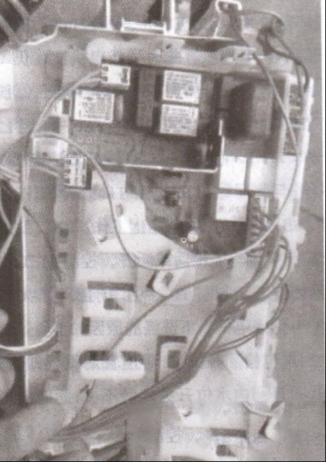

接修一台博世WS-10M368-TI洗衣机,上电后无任何反应。上门检查,测得插座AC220V电压正常。拆机(首先拉出洗衣液盒子,拆下3颗面板螺丝),取出显示板,发现显示板上有一只三端稳压管7805。上电,测量7805的输入端电压仅为0.23V,看来显示板供电有问题。顺着显示板的供电线查找,发现该供电来自洗衣机底部的电源板,如图1所示。
        155734ktxtittf0nr27557.jpg        目测电源板,发现板上一只电阻已经变色。通过对其色环的辨认,确定其阻值为100Ω,于是换上一只100Ω/2W的电阻。在路测量整流全桥以及开关电源芯片(LNK304GN), 没有短路现象,AC220V输入端子之间的阻值为无穷大。于是通电试机,电源板冒烟,立即断电。再次检查,刚换上的100Ω/2W电阻已开路,电源芯片短路。
       查阅资料得知:LNK564PN可直接代换LNK304GN,换上LNK564PN,并更换100Ω/2W电阻。检查无误后通电试机,故障排除。
