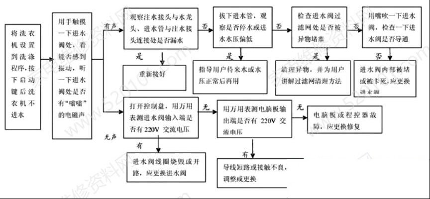

1、全自动洗衣机不进水问题检修方法

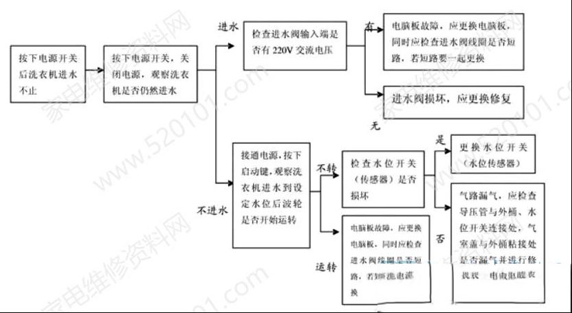

        2、全自动洗衣机进水不止问题检修方法

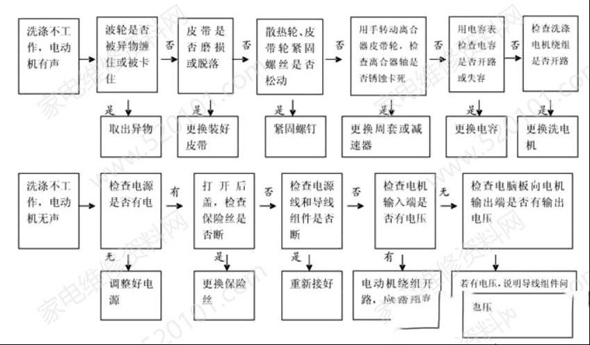

        3、全自动洗衣机洗涤不工作问题检修方法

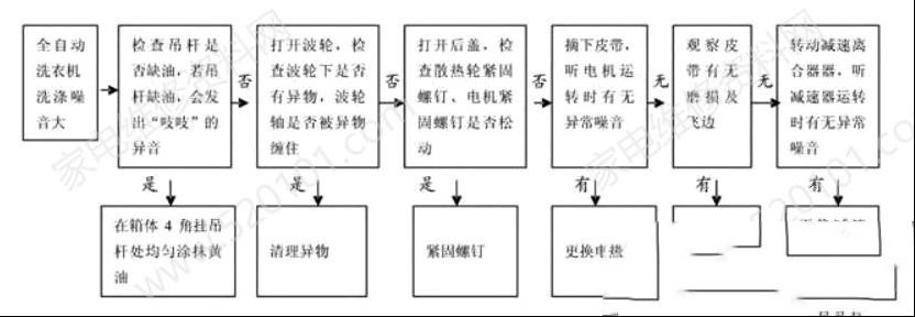

        4、全自动洗衣机洗涤噪音大问题检修方法

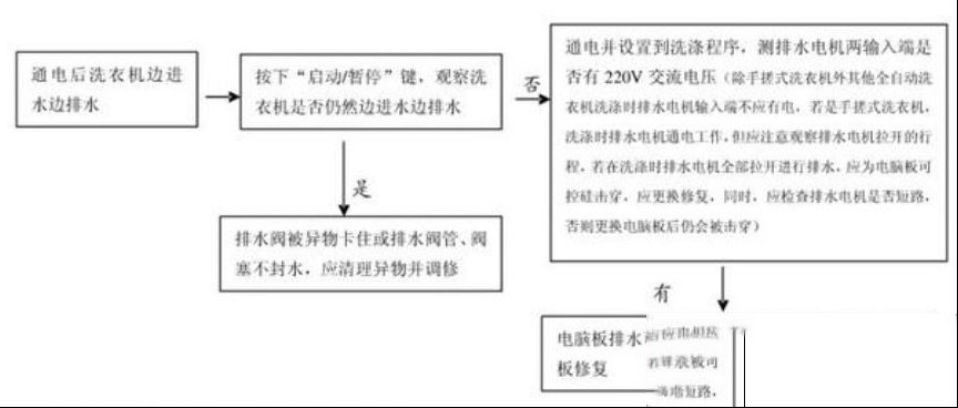

        6、全自动洗衣机边进水边排水(漏水)问题检修方法

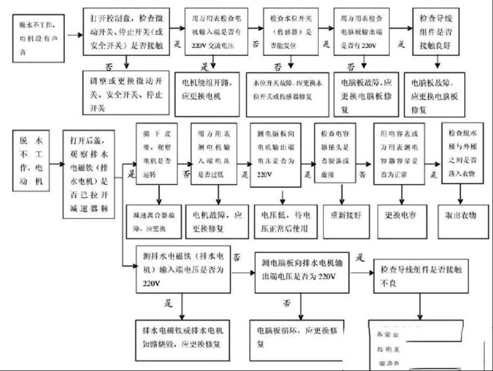

        7、全自动洗衣机不脱水问题检修方法
        8、波轮全自动洗衣机脱水噪音大问题检修方法
