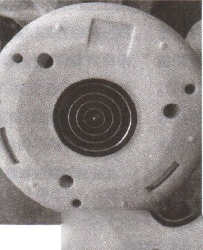

安全堂KHO889液体恒温器,由壶体与壶座两部分组成。壶体底部有四个同心圆环金属片,圆心是一根金属圆柱,如图1所示。从里边往外数,第一、第二同心圆环接加热盘(阻值约为80Ω)。第三个圆环与圆心柱接温度传感器( 在常温时阻值约为100kΩ左右)。最外面的圆环是接地端。

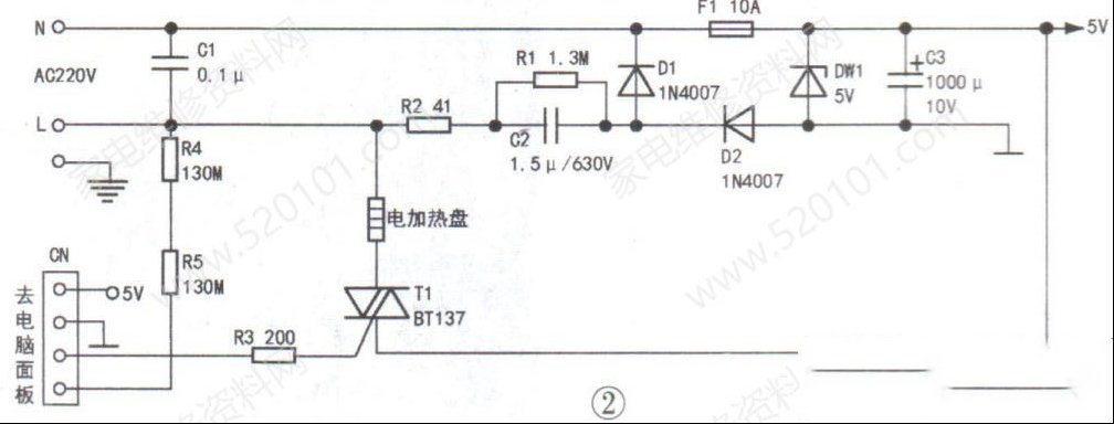

                电源板安装在壶座里面,实绘电路如图2所示。220V 交流电压经电容C2降压、D2整流、DW1稳压,在C3两端产生5V直流电压,该5V电压通过插座CN送给控制面板。
                例1:一台安全堂KH0889液体恒温器,通电后面板无显示。分析检修:拆开壶座,上电测L.N端子间有220V交流电压,但C3两端直流电压为0V。经查,C2已没有容量了。更换C2后试机,故障排除。
                例2:一台安全堂KH0889液体恒温器,有时正常,有时液体还未达到设定温度就停止加热了。分析检修:经查,壶座底部有水珠,判断故障系电路受潮所致。用吹风机烘干电路板后试机,故障排除。提示:加液体时,一定先把壶体从壶座上取下来,然后再加,接着把壶体外面液体擦干净,最后把壶体放在壶座上。另外还要注意,液体不能加得过多,以防沸腾时外溢,流入壶座里。
                例3:一台安全堂KH0889液体恒温器,液体温度达不到设定温度,就停止加热。分析检修:经查,壶体内部热敏电阻不良,换新后故障排除。
                例4:一台安全堂KH0889液体恒温器,内部液体达到设定温度后还继续加热。分析检修:经查,双向可控硅T1( BT137 )击穿,换新后故障排除。
