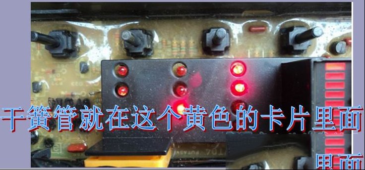

接修一台松下洗衣机,是XQB系列的,故障现象是出现脱水报警故障,洗条排水正常, 短接安全开关。更换水位开关无效,后来把电脑版拆下看到一个黄颜色的卡片里面有个干簧管,发现干簧管破裂从而造成脱水报警故障。短接干簧管故障彻底排除。因为电脑版的干簧管,也是一种开关,磁铁吸合控制的。
