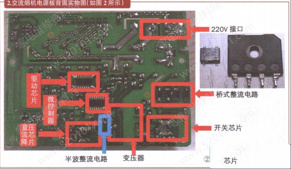

1、交流烟机电源板正面实物图

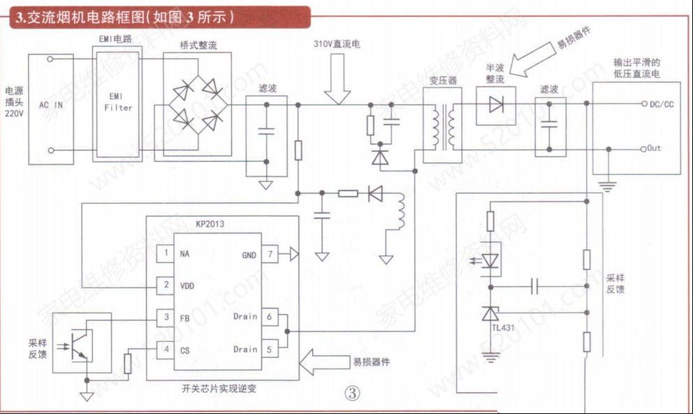

        3、交流烟机电路方框图

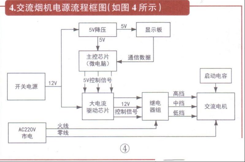

        4、交流烟机电源流程框图
        5.电路结构分析
               推杆电机的电源来自开关电源的12V输出,两只继电器实现推杆电机的正反转,微控制器控制推杆的开关,但控制器无法输出较大的电流去控制继电器的开合,所以微控制器到继电器中间设计了一个驱动芯片。

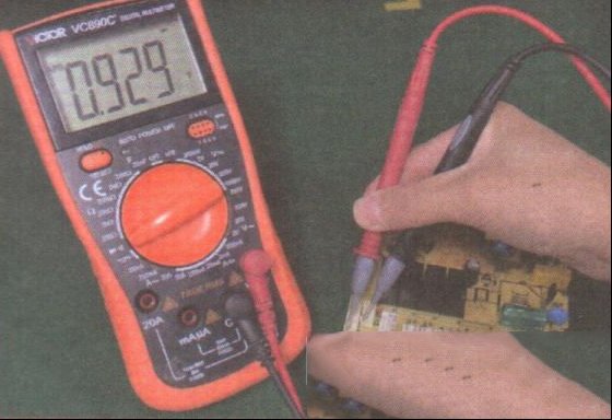

              上电,不通电。拆开机器,观察板子后发现开关芯片已经损坏,如图5所示。拆掉电源芯片,不要着急直接更换开关芯片,先检查一下其他电路有无异常。用万用表蜂鸣挡测量12V电源和5V电源对地电阻,发现12V对地有短路,如图6所示。
               12V电压由变压器输出,然后送至5V降压芯片、驱动芯片和照明灯。重点检查变压器输出的半波整流、驱动芯片、照明灯,如图7所示。

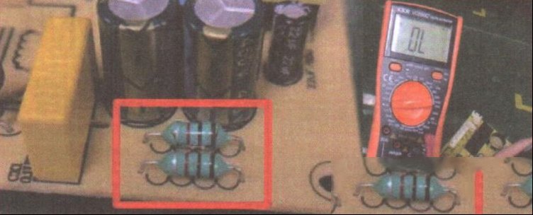

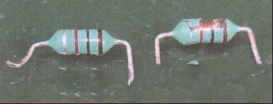

               上电,故障依旧,板子仍然不通电。目测,看到桥式整流后面的滤波电感表面也有破损。用蜂鸣挡测量电感已经短路,估计内部线圈可能烧断。取下该电感,看到其已损坏非常严重,如图10、图11所所示。
                将其更换后再次通电,故障排除,如图12所示。

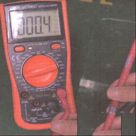

                维修提示:1.有保险丝的板子可以先检查保险丝是否有损坏。2.检查一下板子,上是否有明显损坏的元器件。3.检测5V和12V电源输出,断电时可用蜂鸣挡测通断,上电时可用电压挡测电压进行判断。显示板的供电是5V,照明灯的供电是12V,可以测量这两个接线端口,部分板子也会在接线端口旁边标注输出电压。4.可以使用万用表的蜂鸣挡全检一遍板子上的电容和二极管,查看是否正常。5.开关芯片和输出的半波整流二极管是易损件,应重点检查。6.检测板子的310V、5V、12V输出电压可以判断出故障位置是在开关芯片前面还是后面。
