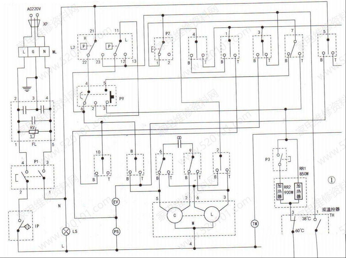

小鸭TEMA831、TEMA831A、TEMA832、XQG50-5、XQG50-8、XQG50-146、XQG50- 166等滚筒洗衣机均采用程控器控制和双速电机拖动,其工作原理和控制电路基本相同。本文以比较典型的小鸭XQG50-5型滚筒全自动洗衣机为例,介绍双速电机各种工作异常故障的检修。
               小鸭XQG50-5型洗衣机控制电路原理如图1所示,XP为电源插头,ML为输入接线端子板。FL为高通交流滤波器、P1为双刀原掷电源开关、IP为洗衣机门控开关LS为电源指示灯、L2为双水位开关(L2-H为高水位开关L2-L为低水位开关)、P9为节能开关.P2为不加热开关P3为加热功率选择开关EV为进水电磁阀、PS为排水泵电机、TM为程控器同步驱动电机、RR1和RR2为加热器、TH为双温控器(38°C为常开,60°C为常闭)、CD为双速电机共用电容,M为双速电机(M-L为低速电机,M-C为高速电机),"1~10"为程控器开关。
                故障现象1:插上电源插头XP,指示灯LS不亮,不能洗涤也不能脱水,高、低速电机均不转。分析检修:正常情况下,220V交流市电经XP、ML、.FL后,由电源开关P1和洗衣机门控开关串联控制为洗衣机控制电路供电,并由LS指示电源输入状态。此故障一般是市电输入电路失常,AC220V电源未送达洗衣机控制电路所致,而LS损坏或与灯座接触不良的可能性极小。

                故障现象2:能脱水,但不能洗涤。分析检修:可进行脱水,说明高速电机M-C和电容CD正常,是低速电机M-L及其控制电路有故障。正常洗涤时,在TM驱动控制下,CD经闭合的“6T"、“9T"接在M-L⑥、③端子上,AC-N则经“5T"、“1B”、“4B”、“2B"或“2T"(交替断/合)加至⑥、③端子上,实现正、反转洗涤,规律是:正转(15s)停(2s)->反转(15s)->停(2s)->正转(15s)->......。不洗涤的原因有:

        故障现象3:能洗涤,但不能脱水。分析检修:从故障现象分析,低速电机M-L及电容CD是好的,高速电机M-C或其控制电路有故障。脱水电机M-C的供电(AC-N )路径是:“5T"、“1T”、“10B”、“8B"及接线端子⑤,不脱水的原因有:(1)M-C接线端子⑤无AC-N相电,可依次检查“5T”、“1T”、“1OB"、8B“及端子⑤是否接触不良或引线断脱;(2)电容CD未接入M-C,一般是“6B"、“9B”或端子⑤、②接触不良或断路;(3)高速电机M-C绕组断路。M- C④、⑤、②端子间的正常电阻值为:R45=27Ω, R42=13Ω,R52=R45+R42=40Ω。

       (3)进水超过高水位刻度线,电机不转动。洗衣机加水多少由水位开关I2进行检测和控制,如果未按下节能开关P9,桶内加水量由L2-H检测。在水位未升到低水位刻度时,L2-H 21与22、23脚是断开的,达到低水位时21、22脚接通,市电AC-N经L2-H 21和22脚、P9的④和⑥脚送出(若按下节能开关,则AC-N经L2-H21和22脚、P9 4和②脚,L2- L 11和12脚送出),由于程控开关“10B”是断开的(未选择“预洗”功能),低速电机M-L不会转动洗涤,直到水量升至高水位刻度时,L2-H 21、23脚接通,市电AC-N经I2-H 21和23脚,P2①脚(P2 在加热位置),“7B”、P9⑤和③脚送至加热电路,加热管RR1、RR2(若P3闭合)经TH③、④脚内60°C温控器常闭触点得电加热,此时程控电机TM仍不转动。当桶内水温升高到38°C时,TH①、②脚内38°C温控器常开触点闪跳闭合,AC-N经L2 21和23脚、TH①和②脚、“4T”、“2”间低速电机M-L供电;与此同时,TM也因TH①、②脚接通而转动,“5B”断开EV供电停止工作,“2B”、“2T"在TM控制下,轮流接通或断开,控制M-L进行正、反转洗涤。此时“6T”、“9T”闭合,电容CD接向M-L低速电机。不洗涤的原因如下:
