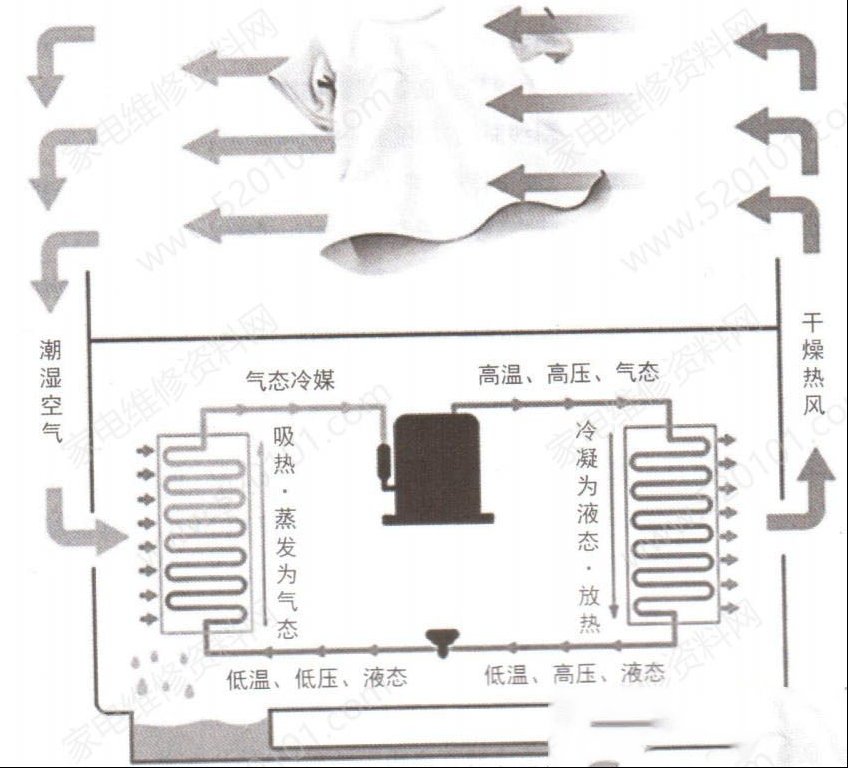

热泵式干衣机通过热泵系统(制冷系统)压缩机工作,在冷凝器侧对循环空气进行加热,由风机将干燥的热空气吹进筒内,对衣物进行烘干,而衣物的水分蒸发产生热湿的空气随风循环到蒸发器侧,在蒸发器表面进行冷热交换,形成冷凝水流入集水器中,再由排水泵送到储水盒中,排出筒外,循环往复,以达到烘干除湿的目的,其工作原理如图1所示。
        155719cxq52inoeiqzikeu.jpg 一、工作原理分析
        1.水路、风路循环
               正常水路循环:蒸发器冷凝水->底座集水一冷凝水泵->进水管->冰水盒。      报警时水路循环:水箱溢水->溢水软管->底座集水->水位浮球开关1分钟内第三次导通->水箱满图标提示->机器暂停。
      风路循环:风叶轮风道->后盖蜗壳->桶->上过滤网->下过滤网->蒸发器->冷凝器->风叶轮风道。
      热泵干衣机在烘干时的制冷剂循环和空气循环路径完全独立,都有蒸发、冷凝过程。
2.制冷原理
              压缩机将制冷剂加压升温,送入冷凝器,进行热量释放。随后制冷剂通过流装置毛细管进入蒸发器管道内压力快速降低,制兴剂汽化,吸收热量。
        3.衣物烘干过程
               被冷凝器加热的空气送入干衣滚筒内,加快衣物内的水分蒸发,湿热空气在蒸发器表面凝结成小水滴,流入集水盒。排水泵把集水盘的冷凝水抽到高处储水盒中进行储存,也可以直接接入下水管把水排走。当湿度传感器检测衣物内的水分达到设定值时,烘干过程结束。

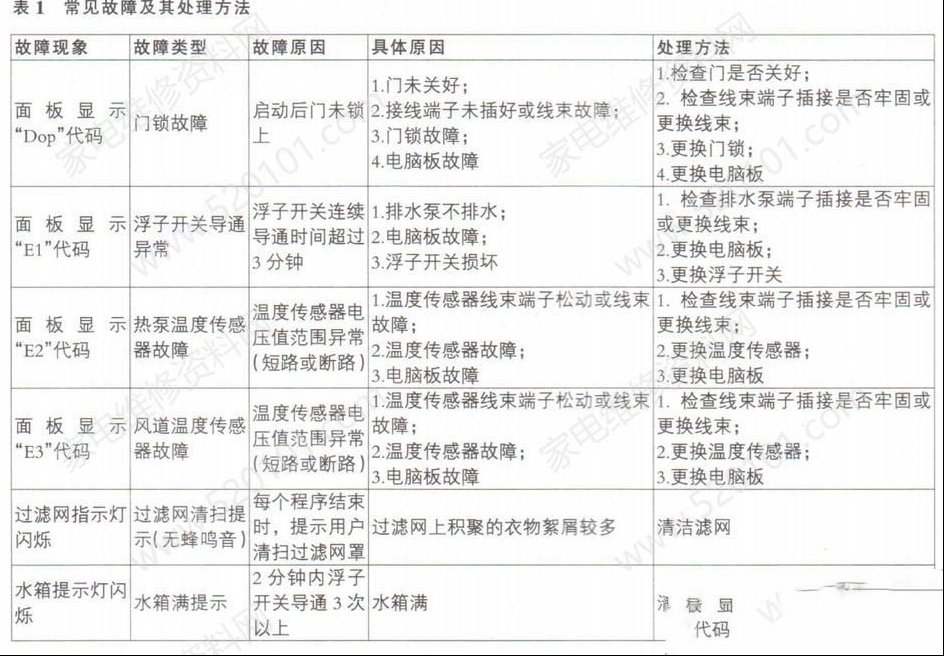

        三、常见故障检修

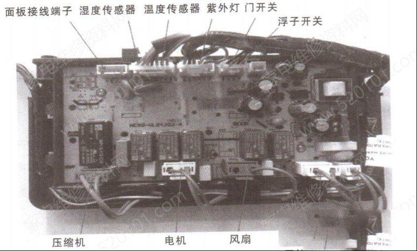

               某型干衣机的电源板实物如图2所示,其常见故障故障维修如表1所示。
