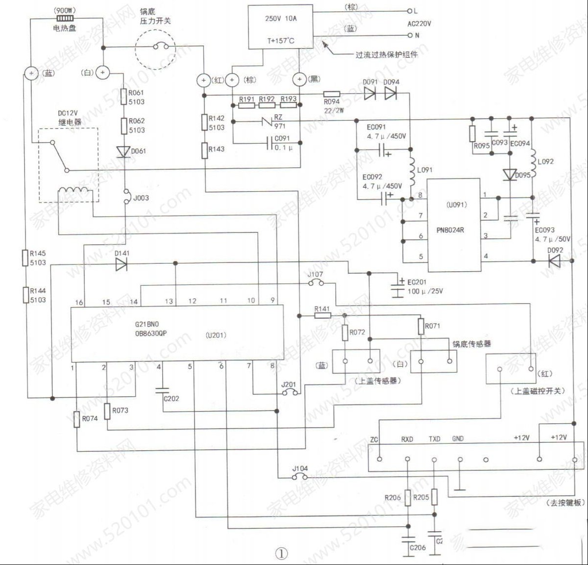

接修一台美的MY-SS5032电压力锅,通电后面板指示灯不停地闪烁,LED屏显示故障代码“C3",所有按键失灵,不能正常使用。据用户讲,上次煮饭时溢锅,再次通电即出现.上述故障,怀疑故障系线路板受潮漏电所致,最大可能是按键板漏电。
               拆掉锅底部4颗螺钉,取下底座,观察锅底部压力开关,明显锈蚀;测量压力开关通断,基本正常。锅内壁安装有按键操作板和控制板(含电源电路),锅底传感器、上盖传感器与压力开关通过连线与控制板连接,实绘电路如图1所示。
               直观检查电路板表面干净,测量各个按键通断基本正常。用酒精清洗各个按键后试机,故障依旧。查询该机故障代码,得知“C3"表示上盖热敏电阻传感器异常,具体原因有:1.上盖传感器连线断路;2.传感器连接接触不良;3.上盖传感器开路损坏。检查上盖传感器及其连线,发现连线已断裂;测量热敏电阻正反向阻值均为600Ω,用电烙铁加热,其阻值也无任何变化,判断上盖传感器已损坏。
               更换传感器及其连线后试机,屏显与按键正常,可听到继电器吸合声,但电热盘不发热。断电后测量电热盘阻值正常,判断加热控制继电器损坏,换新后试机,故障排除。
