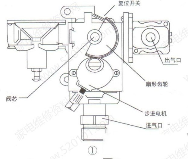

接修一台万和JSQ16-8P1(V6恒温式)强排式热水器,通电后按压面板上的“开/关键”,打开淋浴头,没有风机启动声音,稍后面板上显示故障代码“E9”。拆下前盖,发现调节气流的步进电机一直在顺时针转动,而与其咬合的扇形齿轮(带动气量调节杆)却没有了。用手拨动水压联动开关(或短接该开关),风机仍不启动。拔下风机供电插头,直接连接市电,风机正常运转。据用户讲:前位维修师傅说控制板坏了,特地取下上述扇形齿轮,不开机时可用手触碰-下 扇形齿轮上方的开关,即可以正常工作。仔细查看,发现原扇形齿轮的上部确有一个微动开关,如图1所示。
                放水状态下,用手按压一下这只微动开关,风机启动,电磁阀吸合,也有点火声音,看来该开关起限位、气道关闭通知以及复位作用。如果开机后该开关未处于闭合状态,那么控制器就不会发出风机启动、电磁阀吸合等指令。装上扇形齿轮试机,安装好之后,发现步进电机在大多数时间内顺时针转动,使得微动开关不能闭合。该步进电机的型号是35BYJ46-24V,外接5根引线,如图2所示。

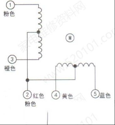

                测得⑤脚与④脚间阻值为320Ω,⑤脚与其他引脚不通,①脚与③脚、②脚的阻值分别为320Ω、160Ω。

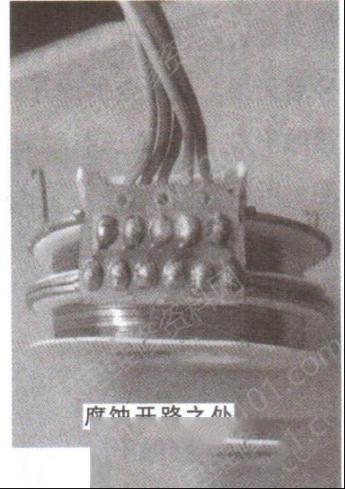

               分析所测数据,判断⑤脚与②脚间存在断路点。拆开步进电机,发现②脚焊点外连铜箔已腐蚀开路,如图3所示。用一段细导线跨接断点后装机试验,故障排除。正常时,②脚与其他4脚的阻值均为160Ω。
