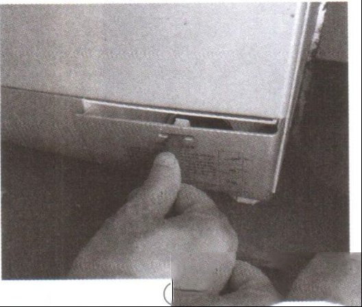

       上电试机,操作面板按钮选择“快洗”,进水、洗涤正常,七八分钟后滚筒停转,同时机内发出“嗡嗡”声,又过几分钟后面板上的数码管显示代码“Er2"。根据故障现象分析:洗涤七八分钟后滚筒停转,这表明洗衣机已进入排水状态(排水完毕后机器会自动进入脱水状态);机内有“嗡嗡"声,应是排水泵电机启动的声音。结合故障时滚筒内的水位无明显变化这一特点,怀疑该机排水异常,具体原因主要有以下几点:一是排水阀门未打开,二是排水泵电机工作异常,三是排水管道堵塞,四是水位传感器或电控板异常。根据由易到难的原则,决定先检查排水管道。在该机前面板的右下角设有排水过滤器门,找来一块较薄的金属片,从过滤器门方形孔中伸入并下压,这时过滤器门开启,如图3、图4所示。
               打开过滤器门后,用手捏住左下角的圆形塑料头并向外拉,此时会拉出一根直径约1cm的细管(此管常称作污水流尽管,其端头的圆形塑料头实为堵头)。在细管下方放置-水盆,拔下圆形塑料头,让污水流进水盆中。待细管中污水排完后,再逆时针拧开细管右侧的过滤器阀门,用手电筒照射过滤器内部,发现里面有大量污垢,排水管道基本被完全堵住。清除过滤器内部的污垢,并用水冲洗干净,装机试验,故障排除。
