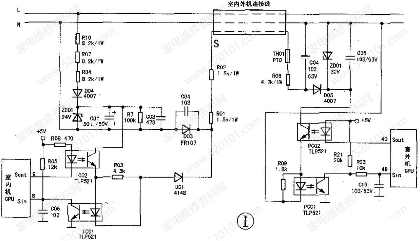

        155530bjuywux4jupj34uy.jpg          图1是海信KFR-3201GW/BP变频空调的通信电路: IC02是室内机发送信号的光耦.PCO1是室外机接收信号的光耦,PC02是室外机发送信号的光耦,IC01是室内机接收信号的光耦。当通信处于室内微处理控制电路发送信号、室外接收信号时,室外Sout(发送端)置低电平,室外发送光耦PC02始终导通。当室内Sout发送高电平“1”时,IC02截止,通信环路断开,IC01 PC02截止,室外Sin(接收端)接收高电平“1";如果室内Sout发送低电平“0”时,IC02导通,通信环路闭合,IC01、PC01导通,室外机Sin接收低电平“0”,从而实现了通信信号由室内向室外的传递。同样当通信状态处于室内机接收、室外机发送时,室内机IC02导通,由PC02、IC01实现了室外单片机向室内单片机的传递。电流路径:DC24V的正极->IC02-> IC01->D01->R01->R02->通讯线S->PC02->PC01->零线N->DC24V的负极。
        D04、R10、R07、R04、R06、C01、C03、ZD01等组成通信电路的电源电路。220V交流电经R10、R07、R04限流后,由D04半波整流,经R7分流,ZD01将输出电压稳定在24V,再经C03、CO1滤波,得到稳定的24V直流电压,整个通信环路的环流较小,大约为3mA。当通信状态处于室内机发送、室外机接收时,IC01、IC02、PC01 PC02起到隔离作用,防止通信环路上的大电流高电压串入芯片内部损坏芯片,R02、R01和R03起到限流作用,将稳定的24V电压转换为3mA左右的环路电流,D01D03用来防止N、S极反接,保护光耦。
               该电路属于直流载波型通信电路,通信环路中的电源电压一-般来自220V交流电,经电阻降压,二极管整流,电容滤波后提供,常见的工作电压为24V。注:这个工作电源可以由室内机提供,也可以由室外机提供。

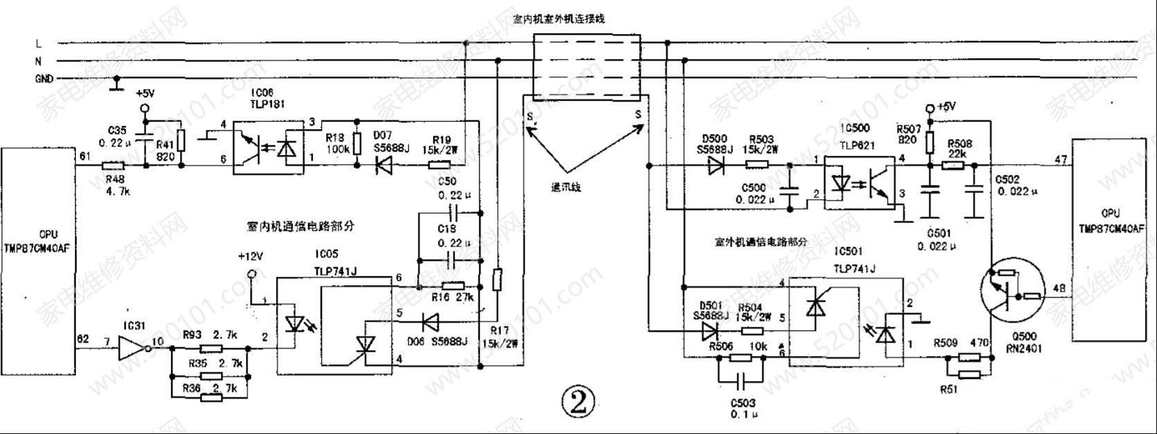

        155530m8ukspd8wsfkeo8p.jpg         图2是长虹KFR-28GW/BQ变频空调通信电路,室外机组微处理控制芯片,通过串行通信电路接收室内机微处理控制芯片发送的工作指令后,根据指令输出相应的控制信号,使压缩机、室外风扇电动机等按程序正常运转。空调正常运转的同时,室外机组微处理控制芯片把室外机组的信息,包括室外环境温度、室外盘管温度、压缩机排气温度等参数,通过串行通信电路发送回室内机,使室内机微处理控制芯片进行相应的处理。
      当交流电处于负半周时(由交流电过零检测电路来完成),允许室内机向室外机发送信号。室内机微处理控制芯片62脚发出高电平信号,经IC31⑦脚输入,经IC301放大后从10脚输出,控制IC05①、②脚内部发光二极管导通,IC05④、⑤脚导通,信号通过室内机与室外机之间的连接线s传递到室外机,D500导通,IC500①、②脚内部发光二极管导通,③、④脚内部的光敏三极管因受到发光二极管的光照而导通,从而将信号送达室外机芯片47脚,供室外机CPU进行识别处理。
       当交流电处于正半周时,允许室外机向室内机发送信号。室外机微处理控制芯片48脚发出信号,经Q500放大,控制IC501导通,经通讯线传递回室内机,IC06导通,将室外机信号传输回室内机芯片61脚内部进行处理。
       该电路的核心元件是4个光耦,任一出现故障都不能完成通信。工作时,交流电的零线要参与到通信过程中,安装时一定不能将L/N线接错。检修时,可用万用表测量信号线与零线之间的电压在AC0~220V之间变化,也可以用万用表测量其零线与信号线之间的直流电压是否是有规律地波动,以确认室内机信号发送正常。
       这种电路属于交流载波通信电路,其特点是通信回路不需要直流电源,而是将通信信号叠加在交流电上,并通过通讯线进行传递,通过万用表电压挡测量N/S端电压,往往为100V左右的交流电。
