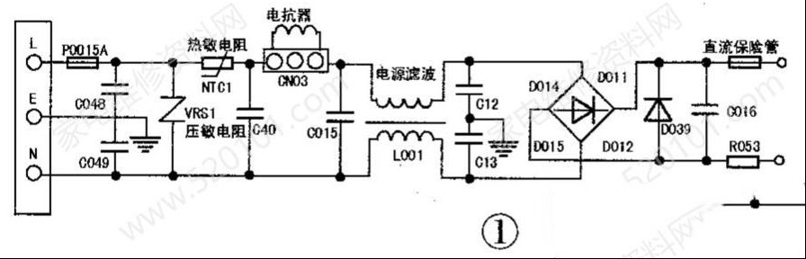

接修一台海尔BCD-207DVC型变频冰箱,用户在搬入临时租住房使用时,发现冰箱漏电击人,拨打售后服务热线,维修人员上门检测,发现冰箱壳体对地电压110V,但并未查出漏电原因,只是发现其家中用户电插座均无接地线,因此向用户提出冰箱应安装接地线,那样漏电现象就会消失。此合理建议却不被用户认可,反遭他据理力争:“原房东家的xx牌冰箱,是没有任何名气的杂牌冰箱,它原来就是放在此位置,插在该插座,上的,一直使用正常,昨天才搬走的,而海尔是名牌冰箱,我家买的又是高档豪华型的,难道还不敌普通杂牌冰箱?这是冰箱本身有问题,产品质量有问题。”在这一连串的发问之后,情绪激动的他强烈要求退换机。从购机发票看,刚过包修期,当然也就不符合厂家返、换机的相关规定,但一时又说服不了用户,平息不了用户情绪,双方僵持着,使我们很尴尬。时间在慢慢流逝,与用户僵持下去也不是办法,在万般无奈之下,又认真、仔细地对冰箱的各元器件进行了复查,仍未发现漏电问题,结果让人失望。在死马当活马医的心理驱使下,又将电源板、显示板、变频控制板拆下进行检查,这一下还真发现了冰箱漏电的原因所在。该变频板为进口原装板,为便于文字说明,特将变频板印刷电路漏电部分线路图画出,见图1。
                 从线路上可以清楚地看到C048、C049两参数等同的3uF电容,每只电容接线脚上的其中一端接入电源接地端e,这样在冰箱电源无接地线时,市电220V加到变频板上时,由于两只电容值相同,因此,也就各自分担着110V的电压,这就是冰箱体对地110V的电压源所在。根据测试:110V、50H的电压泄漏电流为0.8mA,.它虽不能置人于死地,但也有电人现象,尤其是手脚潮湿时,对冰箱进行存取食品的操作,更是如此。容易让人产生畏惧感。         经过对变频板如此电路的分析,得出如下结论:变频板设计者的初衷,是从变频冰箱的特点出发考虑的,压缩机运行中,由于频率的改变、电流的变化,以及按键开关的切换等都有可能产生高频电流或静电,而静电电荷又有聚积的特点,时间久了,定会形成静电击人的现象。在供电规范有序的场合(左零右火、带接地线)、冰箱工作中产生的静电、高频电流就会通过接地流入大地,而一旦冰箱在布线不规范、不带接地线的场所使用,由变频板上C48.C49电容脚传到冰箱上的电压、电流远大于冰箱短时间内工作产生的高频电流或聚积起来的静电。因此,作为一类家电的冰箱,尤其是变频冰箱,特别是海尔7DVC系列,按国家规定都必须安装接地线,否则就会出现本文开头所述的漏电现象。
         对冰箱检查、 检测时,用户始终伴随左右,当将检查、检测结果、变频控制板的线路结构、各元器件工作时的特点、变频冰箱与普通冰箱的区别电源线路规范的重要性 安全性等给用户耐心讲解后,用户愉快地接受了安装接地线的要求,当将冰箱插上经过规范整改后的同一位置,同一插座后,漏电现象已不复存在,用户与维修人员的脸上均放出灿烂的笑容。
