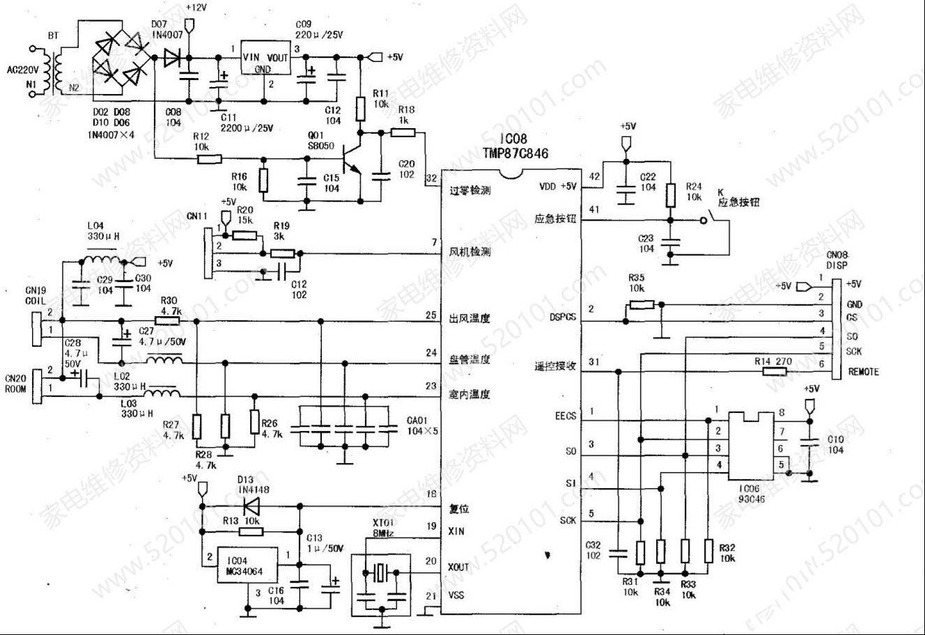

        155510ewxxbnj1mbb2zmzn.jpg          图1是海信KFR-2801GW/BP变频空调室内机输入电路图,其输入电路不但包括电源电压、复位、时钟电路;还有过零检测、温度检测、风机检测和遥控输入等输入接口电路。
       1.电源电路:220V交流电经过变压器BT降压后输出AC12V,经过D02、D08、D06、D10四支二极管构成的桥式整流电路进行整流,经D07、CO8、C11平滑滤波后得到DC12V直流电,该电压为TDA62003AP驱动集成电路和蜂鸣器等电路提供工作电压,同时经LM7805三端稳压集成电路进行稳压,C09、C12滤波后,得到稳定的+5V电压,为微处理控制芯片提供稳定的工作电压,其中微处理芯片的工作电压由CPU的21和42脚输入。
       2.复位电路:在电源电路为控制电路提供+5V的电源电压时,也为复位电路提供工作电压,该电压通过IC04( MC34064 )的②脚输入,D13为钳位二极管,断电时单片机的18脚电位为高电平,在上电或受到干扰的情况下,IC04①脚便输出一个上升沿信号,触发微处理控制芯片的复位端18脚,电解电容C13是用来调节复位延时时间。
       3.时钟电路:微处理控制芯片的19、20脚外接的晶体振荡器XT01,与内部电路共同构成时钟振荡电路,为芯片提供8MHz的时钟频率,确保芯片能有序地正常工作。
       4.EEPROM电路:在EEPROM电路内记录着空调运行的一些状态参数,比如室内风扇电机的风速、室内机检测到的温度值、变频值等,如果ePROM电路有故障,就会导致空调运行紊乱或不能开机。由于该机有显示屏,它与微处理控制芯片的通信和EEPROM电路共用数据线SO和时钟线SCK。但他们不能同时进行传递信号,所以需要由EPROM和显示屏电路的CS或DSPCS来进行选择确定。
       5.过零检测电路:过零检测电路在系统中的主要作用有两个,一是用来检测出交流电的过零点,使微处理芯片控制晶闸管类元件在交流电的零点附近时导通,以防止因导通瞬间电流过大而烧坏晶闸管;另一个是用来检测供电电压是否异常。该电路的工作原理是:电源变压器输出的AC12V电压经D02、D08、D10、D06二极管桥式整流后,输出一脉动的直流电,经过R12和R16分压后提供给Q01,当三极管Q01的b极电压小于0.7V时,Q01不导通,芯片32脚处于高电平,当三极管Q01的b极电压高于0.7V时,Q01导通,这时芯片32脚电位被拉低,这样微处理控制芯片就得到了一个过零触发信号,其中R18电阻起到限流作用。
       6.温度传感器电路:温度传感器电路是用来检测室内相关点的温度,并给微处理控制芯片提供模拟电压,让其根据提供的温度值进行相应的调节。该机室内机有三个温度检测电路接口,但实际只采用了两个,其中的出风温度检测采用R27、R30对+5V电压进行分压,由于两个电阻阻值- -致,所以分压得到的电压大约为+2.5V,该温度检测接口就被恒定在这一个固定值上。该机采用的传感器为5kΩ (25°C时的阻值),分别与R28、L02和R26、L03串联后,对+5V电压进行分压,当温度变化时,传感器阻值改变,从而分压得到的电压就会随之改变,这样微处理控制芯片据此与内置参数进行比较计算,从而判断该检查点当前的实际温度值。温度传感器是一只负温度系数的热敏电阻,即温度高则阻值小,温度低则阻值大,所以CPU的输入电压规律如下:当温度升高时,CPU的输入电压就高;当温度降低时,CPU的输入电压随之降低。于是cPU内部电路就可以根据输入电压的不同,来判断当前的各点温度,并通过内部程序和人为设定,来控制空调的运行状态。
        由于温度检测电路在空调温度采集方面非常重要,如果传感器或者与之串联的分压电阻阻值不准确,就可能导致空调温度检测不准确,从而导致空调工作失常。
       7.风机检测:在室内机风扇电机内部的霍尔元件检测出的转速参数,通过R19反馈回芯片的⑦脚。一般风机每转动一圈,霍尔元件就输出3个脉冲,CPU根据单位时间内输入的脉冲个数来确定当前的转速,以便准确地控制室内风扇电机的转速。
       8.遥控输入:遥控输入用来方便用户对空调进行操作控制,用户通过按动遥控器上的按键,遥控器发出相关的控制指令,空调内机上的红外线接收头接收到该指令后,在接收头内部电路(现在采用的一体式接收头,内部都集成了光电转换集成电路)转换成电信号,通过R14耦合到芯片31脚内部,芯片内部电路对该信号进行识别后,去控制相关部件工作。正常情况下,用万用表测量遥控接收头的输出端,有4V左右的电压,当有遥控信号输入时,表针在4V左右摆动,否则请更换遥控接收头试试,但要注意更换的遥控接收头管脚功能是否吻合。
                9.应急按钮:应急按钮是用来在遥控器丢失或检修时使用,在平时芯片41脚为高电平,当按下应急按钮后,41脚变成低电平,芯片内部电路按照设定程序进行工作(一般为自动运行状态)。

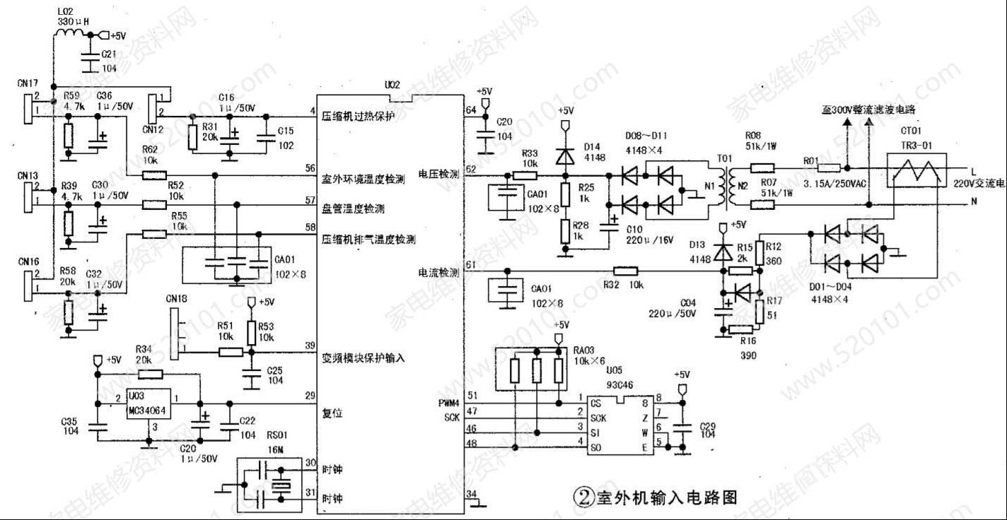

        155511th3t3j3af33c3dqt.jpg          图2是海信KFR-2801GW/BP变频空调室外机输入电路图,它的输入电路和室内机一样,也包含了电源电压、复位、时钟电路;但也有一定的区别,比如室外机不需要遥控输入信号,增加了电流检测电路和压缩机检测电路等,下面也仅对室内机没有的输入电路进行介绍。
        10.电压检测电路:电压检测电路是为了保护空调不因外界电压的变化,而影响其正常使用甚至烧毁,而在控制电路中专门设计的一种检测电路,用来检测供电电压是否正常。一旦出现过压或欠压,空调就会自动进行保护,并显示故障代码。工作原理是:220V交流电输入变压器T01初级,在次级便输出一交流低电压,该电压经D08~D11桥堆整流,再通过R25、R28、C10滤波后,输出一直流电压,通过R33限流后加在微处理芯片的62脚上,微处理芯片将该电压与内部设定参数进行比较,从而判断当前电压是否在正常范围内。当电压过高或过低时,微处理芯片均会发出保护指令,从而保护空调的安全。其中二极管D14为钳位二极管,是用来将直流电平钳制在5V,而不会在交流电突变时,整流得到的直流电平过高而击穿芯片或使系统误动作。
        11.电流检测电路:电流检测电路是空调中一项非常重要的保护电路,它是用来检测压缩机供电电流的,当电流过大时,可能会损坏压缩机,甚至烧毁电动机线圈绕组。所以一旦电流检测电路得到的电流异常,微处理芯片将立刻进行保护,从而保证了压缩机的安全。其工作原理是:当空调工作时,交流电的L相线有电流流过,电流互感器CT01就会感应出电压,电流越大,感应到的电压就越高;电流越低,感应的电压就越低。该电压通过D01~D04桥式整流后输出一个直流电压,经R12、R17、R16分压,C04滤波后,输入微处理芯片的61脚,微处理芯片根据该电压的高低,来判断电流的大小。其中D13为钳位二极管,是用来将直流电平钳制在5V,电阻R32为限流电阻。
        注:一般而言,对于1.5P空调在制冷时,当电流达到12A时,微处理芯片就会控制压缩机停止运转,在制热时电流达到14A时,压缩机就会停转;对于1.8P空调,制冷时电流达到15A时,压缩机停转,制热时电流达到17A时,压缩机停转。虽然各个空调的实际电流不尽相同,但该数据在检修时可用来进行参考。
        12.温度检测电路:一般室外机的温度检测主要有压缩机排气温度室外环境温度、盘管温度、压缩机过载保护等,它们的工作原理和室内机的温度检测电路一样,不同的仅仅是检测点不同,所采用的感温头参数不同而已。
        13.变频模块保护输入电路:该保护信号来自变频模块,当变频模块出现过热、过流、短路时,功率模块内部电路就会输出一个保护信号,反馈给微处理控制芯片内部,微处理芯片据此发出停机保护指令,并显示故障代码。
