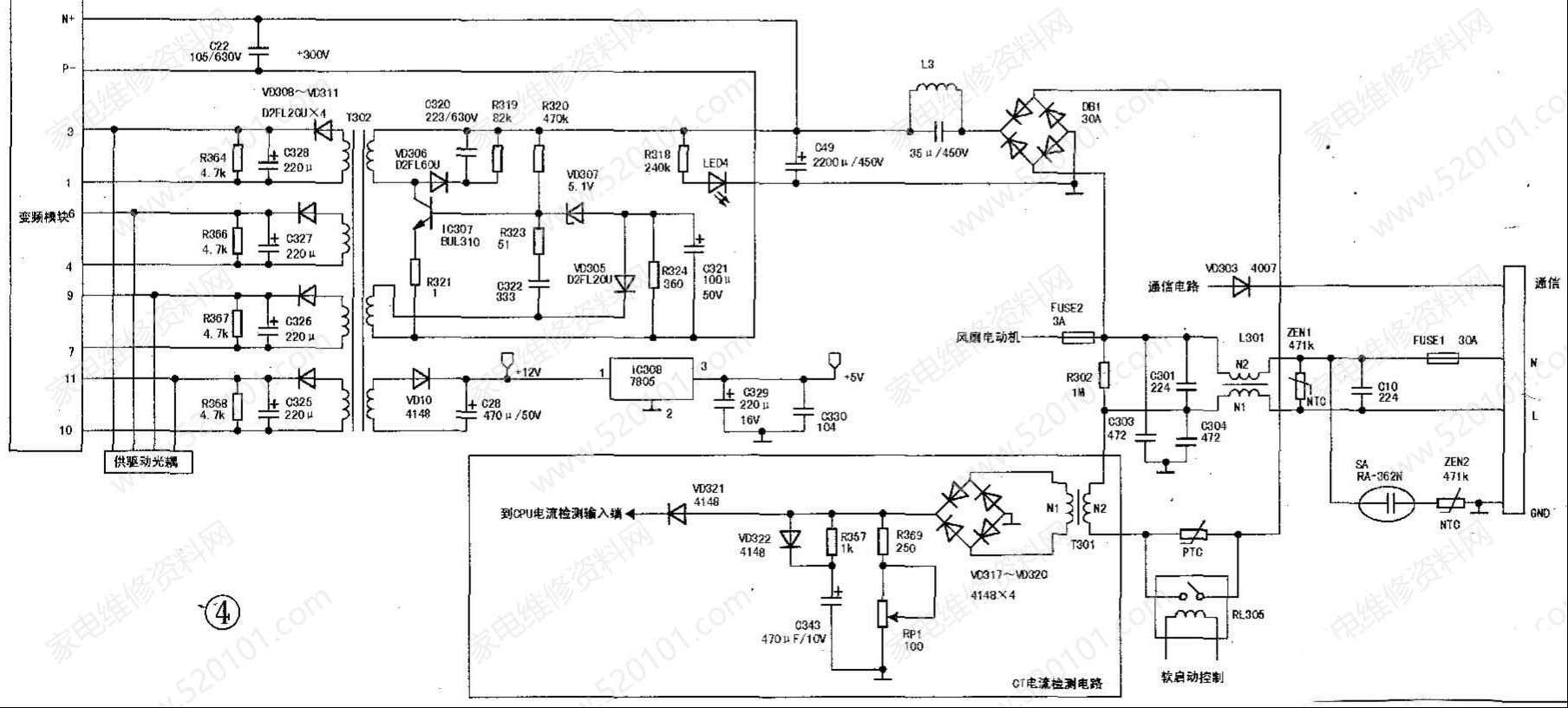

       图4是长虹KFR-45(50)LW/WBQ变频空调室外机电源电路图,空调开启后,受室内机控制的220V交流电通过室内、外机连接线加到室外机接线端,该电压经30A保险管FUSE1后,通过C10、L301、C301等元件构成的抗干扰电路,消除交流电上的杂波干扰信号后,经过电流互感器T301的初级绕组,到达桥式整流器DB1进行整流,滤波电容C49滤波得到+300V直流电。该+300V的直流电压一路加到变频模块上,提供变频模块+300V的工作电源;一路加到BUL310等元件构成的开关电源电路。其中ZEN2为压敏电阻,用于保护室外机免受市电异常升高而损坏;由于滤波电容C49容量( 2200uF/450V )很大,部分机型采用多个电容并联的方式得到大容量电容。
      特别提示:断电后电容两端仍会残留大量电压,检修时一定要用烙铁或大阻值电阻进行放电(禁止用金属直路电容两端),待残余电荷彻底释放后,才能拆除或须量电容,以及检修后级电路,防止电容残余电荷损环仪表或造成电击事故。在通电瞬间充电电流很大,为减C49充电时的冲击电流。在电源工端上接了由PTC和继电器RL305等元件构成的软起动电路,通电瞬间CPU电路还没有工作,继电器内部触点处于常开状态,电流通过PTC构成回路。由于PTC在常态下阻值小,当流过大电流时,阻值迅速增大,流过PTC的电流随之减小,从而减小了C49的充电电流。随着C49两端的电压慢慢升高,电源电路开始工作,微处理控制路处于待机状态,一旦室内机接收到开机指令,通过通信电路将指令传递给室外机,室外机的CPU 49脚输出高电平的软启动控制信号,经IC303放大器放大后驱动RL305继电器吸合,短路PTC两端,电流通过继电器触点构成回路,从而减小了开机瞬间的冲击电流。
               通往开关电路的300V直流电压,一路通过开关变压器的初级绕组加到IC307的c极,一路通过启动电阻R320为IC307 b极提供启动电压,IC307导通,c极电流通过开关变压器的初级绕组,产生,上正下负的感应电动势,为C322充得上正下负的电压,IC307b、e极之间的电位迅速升高, IC307进入饱和状态。此时,流过开关变压器的电流使开关变压器储存能量,同时IC307c极电流减小,变压器上的感应电动势极性与电流方向相反,对C321进行反向充电,IC307 b极电位迅速下降,IC307截止。变压器的二次绕组产生的感应电动势,分别经各自的整流滤波电路为负载提供电源电压,其中经VD308整流C323滤波后得到12V左右的直流电压,一路为微处理控制电路中的反向驱动器、继电器等电路供电;一路通过7805稳压后得到+5V的电源电压,为微处理器和外围电路提供工作电源电压。经VD308、VD309、VD310、D311整流,C328、C327、C326、C325滤波得到12V左右的直流电,为变频模块提供触发控制电路的工作电源电压。开关变压器上的能量经次级电路释放,逐渐减小,IC307的b极电位逐渐上升,当IC307 b、e极间电压上升到导通电压时,IC307又重新导通。IC307这样周而复始的动作,为微处理控制电路和变频模块提供稳定的工作电源。部分变频空调室外机电源电路被集成在变频模块内部,在变频模块上得到+12V和+5V的工作电压,提供给微处理控制电路。虽然结构变化了,但其工作原理大致相同。
               小结:变频空调采用的电源电路差别很大,但作用均头给微处理控制电路提供稳定合适的工作电压,只有各种电路的工作电压正常,整个微电脑控制电路才能正常。检修控制电路时,首先要对各关键点的工作电压进行测量。对于采用变压器降压的电源电路,通过万用表电阻挡对关键元件的电阻测量,基本就可以判断故障部位和元件。对于开关电源电路,特别是采用集成电路为核心元件的开关电路,应尽量查找该集成电路的资料,必要时可以参照电路实物绘出电路原理图,再进行分析,做到心中有数后,再有的放矢地进行检修。
