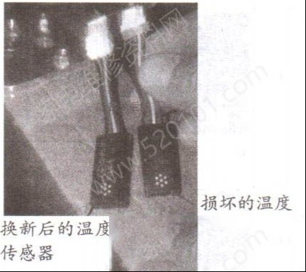

接修一台美的BCD-350WTPZ(E)型冰箱,上电后屏显E6代码,蜂鸣器“嘀嘀”响,不制冷。查询该机故障代码,“E6"表示通讯故障。拆开盖板后上电,变频板上的LED红灯一闪即灭,测量电源板输出的12V电压正常,但输出的5V电压仅为1.4V。
        155457ng53avjnqv5qgje4.jpg        断电,测量5V对地阻值约为7Ω,接近短路。拔下电源板的连接排线,再次测量5V输出端对地阻值正常,说明5V负载短路。逐一检查5V负载,发现温度传感器的黑线与红线之间阻值为7Ω,明显异常。换上同型号的温度传感器后(如图1所示)上电试机,故障排除。
