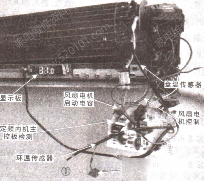

用数字万用表在路检测内机主控板上的风扇启动电容,若容量明显低于标注值的20%以下的,即可判断该主控板已损坏(也可直接更换同规格及耐压的电容);若电容正常,则按照如下流程操作:
              (1)将定频主控板与遥控接收板、显示板、温度传感器(环温、盘温)及接插件分别连接在整机上,如图1所示。
              (2)用长虹变频空调遥控器(型号为KK34A,如图2所示,长按“空气清新”键,进入维修模式,再按温度“+、-”,选择代码“11"后按“开/关”键,以确定检测室内传感器温度;选择代码“12"后按“开/关”键,检测内盘传感器温度(制热50°C~55°C,制冷8°C~15°C)是否正常。
        155450pu33pjjuk8rdjrum.jpg       (3)开启空调,通过调整变频遥控器上相应的代码,若均能达到制冷/制热温度参数值,即可判断该定频内机主控板正常,否则直接判断其已损坏,换新即可解决故障。
