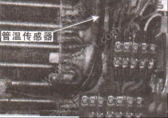

一台长虹定频空调不定时自动开/关机或停机。若出现不定时自动开/关机的故障,一般是因室内机主控板上积有过多灰尘引起漏电,通电后使主芯片误动作而引起自动开/关机。此时可拔下电源插头,取下内机主控板,清洗接收电路正反两面(印制板),或者短接微动开关(如图1所示)即可解决问题。
              若空调运行几分钟后自动停机,也不显示故障代码,通常是因管温传感器变质失效而引起的。此时可直接拔下管温传感器的插头,检测其阻值是否在10kΩ左右,若已严重偏离该值,只需更换室内管温传感器即可解决。
