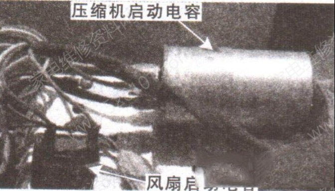

长虹定频空调外机不启动的维修思路
1613
58
3万
32644
发表于 2023-7-6 16:05:15 | 显示全部楼层 |阅读模式
一台定频空调室外机不启动。根据维修经验该故障原因较多,如:室外主控板自身发生故障,压缩机驱动板有问题,启动电容变质,甚至压缩机损坏,需要逐一检测排查才能确定。在检修过程中发现,室外机的压缩机不启动,或者风扇不转/转速慢时,通常情况是启动电容(个头大的是压缩机启动电容,个头小的是风扇启动电容)损坏,如图1所示。
               此时需拔下插头并取下启动电容,直接用数字万用表测量其容量是否变质,以此来准确判断,若已变质,更换同容量和耐压值的电容即可解决。
