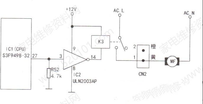

               例1:海尔BCD-278WBCL型彩晶王变频电冰箱,风机不转动。分析检修:该型电冰箱属于海尔彩晶王变频三门(或四门)电冰箱系列,其CPU芯片IC1的型号为S3F9498-32,采用32脚DIP双列直插式塑料封装,属三星家电系列、非总线型微处理器。风机驱动电路采用单片机、继电器控制、AC220V交流供电模式,根据实物绘制的风机驱动电路如图1所示。
               风机MF安装在变温室,其功能是向冷冻室冷藏室送冷风,同时还使变温室温度均匀,提高制冷效率。风机MF是否运转受以下几个因素控制:      (1)冷藏室箱门打开时,无论压缩机是否转动,MF肯定会停止转动;冷藏室箱门关闭时,如压缩机在转动制冷,MF转动送冷气,若压缩机未工作,则MF也不转动。
      (2)风机受除霜电路控制:强制除霜状态时(同时按下“冷藏温度调节”和“冷冻温度调节”键3s),若压缩机和风机处于工作状态,则压缩机停止工作,风机仍运转。待105强制除霜结束,压缩机继续运转制冷;自动除霜状态时(变温室累计制冷达8h),压缩机和风机同时停止工作。若此时变温室已达到设定温度而其他室尚未达到设定温度要求,则电磁阀切换到相应温室,压缩机和风机再继续工作3min后停止运转。
       当需要风机MF工作时,IC1(CPU) 27脚输出高电平指令,经IC2的③、14脚内反相器驱动后,④脚输出低电平,继电器K3得到DC12V电压而吸合,其常开触点闭合后,经接插件CN2的①脚接通风机AC220V交流电源,风机MF转动送冷;反之,当冷藏箱门打开或需要风机停止工作时,IC1的27脚跳变为低电平,令风机MF停转,其控制过程与,上述相反。
      根据以上分析,风机不转动的检修:(1 )测IC1的27脚电压,风机MF工作时应为高电平,若为低电平,则说明1C1未发出风机转动指令,可能是冷藏箱门被打开或未关好,压缩机间歇停转,冰箱处于除霜状态,否则为IC1内部控制电路工作失常或EEPROM中存储的程序紊乱、数据缺失引起的。
       (2)测继电器K3线圈电压,正常吸合电压应为DC12V。如为0V,-种可能是辅助直流电源+12V端无输出,因IC1在工作说明+5V电源输出正常,无+12V电压多为电源滤波电容漏电(此时输出电压低)、相关接插件接触不良或引线断脱,以及相连印刷线路铜箔断裂;另一种可能是IC2的③、14脚内反相驱动器损坏。IC2内含七个反相驱动器,如果其他反相驱动器良好,也可不必整体更换IC2,可用一只小功率晶体管(Pcm>500mV)如8050、9013等取代③、14脚内损坏的反相器,操作方法是:用单面刀片将IC2的③、14脚与外电路相连的印刷线路划出一个断口,将晶体管基极接一只2.2kΩ电阻后与IC1的⑦脚相连,同时将集电极接K3线圈(原接IC2的14脚的一端),发射极接地即可。若K3线圈电压为12V而继电器不吸合,则为线圈断路。
      (3)测风机MF两端电压,正常工作电压为AC220V±20V。若为0V或电压偏低,通常是K3常开触点积垢或电蚀导致接触不良,CN2①脚针座锈蚀或相关连线断脱。如MF两端电压正常而风机不转动,则说明是风扇电机自身有故障,常见原因有:电机定子绕组烧断,电刷磨损或簧片压力不足导致与电枢接触不良,定子绝缘气隙被碳粉等导电杂质短接,含油轴承破碎卡死或缺油干涩卡滞,转子固定螺丝松动或支架偏斜,风扇叶片被异物卡住等。
