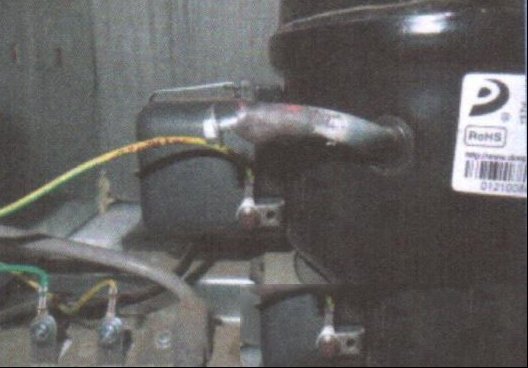

故障情况:所有型号,拔管时管路断在压缩机接口内,无法拔出。故障维修:通过在管内打入适当大小的螺钉将断截部分管路拔出来。
                1、将螺钉拧入断在工艺管口的管路内如图1所示。
                2、在焊枪烧的同时用钳子捏住螺钉并向外拔,如图2所示。
                3、将断截管路拔出,如图3所示。
                4、被拔出的铜管如图4所示。
