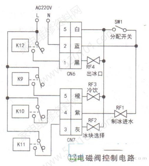

              2)RL8不加热。原因是K13线圈开路或常开触点接触不良,CN6③脚未插好或断线,RI8烧损。八、电磁阀(或电磁铁)控制电路11.工作原理电磁阀RF1、RF3和电磁铁RF2、RF4控制电路如图13所示。由继电器K9~K12经CN6、CN7控制,除制冰进水阀RF1外,RF2~RF4均受分配开关sW1管控。
        155427z7ropy888qyznr9o.jpg 2.故障检修
         RF1~RF4不工作的检修方法如下:
    (1)如RF2~RF4都不工作,一般是CN6②脚接触不良,sW1触点氧化或积垢造成接触阻值过大。若只有一个电磁阀不工作,例如冷饮电磁阀RF3不出冷饮水,原因是K9继电器线圈断开后不吸合或其常开触点接触不良,CN7⑤脚未插好,RF3电磁线圈断路或引线断脱引起的。
        (2)电磁阀工作不停。如制冰机进水电磁阀RF1不关闭,进水不停,原因是K10不释放或其常开触点粘焊在一起不分断,也可能是进水过滤网破损后,随水流入的脏物将RF1活动铁芯卡住无法关闭或关不严造成的。
