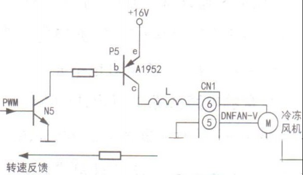

                该机安装有两个风机,一个是冷却风机,另一个是冷冻风机,其连线均与主板上的插座CN1相连。本文上面所述风机为冷冻风机,其驱动电路如图1所示。测量冷冻风机驱动管P5的c极电压,在通电初为波动的12V,风机转速也不稳定;P5的b极电压约为15V,且波动约一分钟后变为0V,一会儿后又升至15V,如此反复。对比测量冷却风机驱动电路(结构相同),其驱动管c极电压一直正常。怀疑P5性能不良,但换新后故障依旧。
               根据变频冰箱的工作原理,笔者认为:通电后主板发出PWM驱动信号,冷冻风机运转,并且同时检测冷冻风机的转速。在检测初期,主板会尝试调节脉冲电压,因此P5的c极电压波动。如果检测信号一直异常,主板停止输出驱动脉冲,间歇一定时间后又重新启动,重复几次后完全停止驱动。结合上述检测,判断冷冻风机异常。

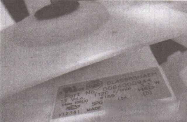

               该风机编号为006400944,如图2所示。更换冷冻风机后试机,故障排除。此时测量冷冻风机与冷却风机的驱动电压均很稳定,转速反馈信号电压为2.6V。
