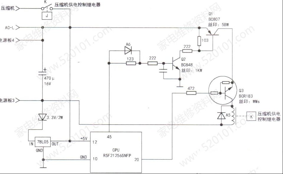

接修一台西门子KA62NV00TI型电冰箱,在使用过程中面板上的报警指示字符闪烁,机内蜂鸣器鸣响。查看使用说明书,该现象表明冷冻室或冷藏室温度过高。上电试机,压缩机不转,测量压缩机的供电为0V,判断故障点在主控板上。
                检查主控板(板号为9000363835 )上的压缩机供电控制继电器,发现继电器线圈两端电压为0V,转向检查继电器控制电路,实绘部分电路如图1所示(元件位号为笔者自编号)供参考,发现带阻三极管Q3(BCR183,丝印号为WMs,SOT-23封装的贴片)极间开路(其在路阻值与板上其他同样丝印号的差别较大),将其换新后试机,故障排除。
