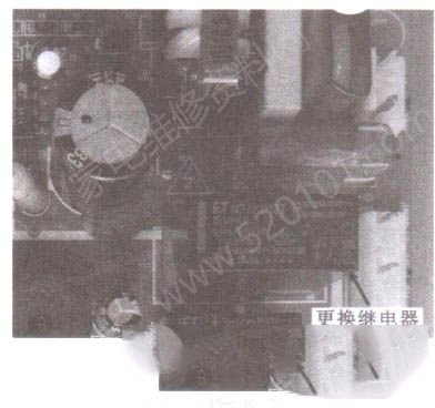

接修一台新飞BCD-345WKS型电脑温控电冰箱,户主外出几天回来后发现冷冻的食物已经变软。上门检查,发现压缩机不转。人为给压缩机提供电,压缩机运转,制冷正常,判断主板损坏。

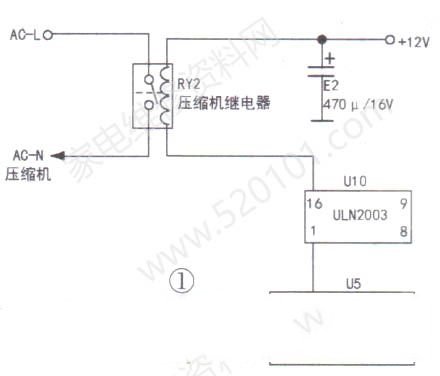

               检查主控板(板号为BCD-345WKSV1.1-0XACOF,CPU 采用松下MN101E32D)上的压缩机控制电路,如图1所示,测得压缩机控制继电器RY2的线圈阻值为0.25kΩ,正常;上电后,测量RY2线圈两端电压为12V,也正常,怀疑RY2触点损坏。更换RY2继电器(如图2所示)后试机,压缩机工作正常。
