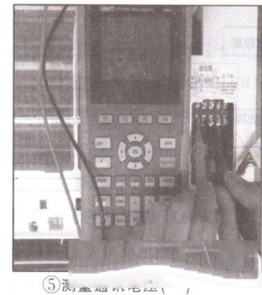

        故障现象:通讯电路或接线错误引起的“F6”故障代码。故障检测:APF能效与非APF能效机的区别是,机型后缀带“+A"或没带"+A" ,APF机型型号如KFR- 26GW/ZDHR(W1-H)+A2,而非APF机型的型号则为KFR -26GW/ZHR(W1-H)+2。 静态通讯电压测试点:APF能效机型在待机状态时,测量N、S两端,无通讯电压;非APF能效机型在待机状态时,测量N.S端之间的正常电压应为DC24V左右。
       (1)测量接线端子L、N之间AC220V是否正常,不正常则更换室内主板;
               (2)非APF机型待机状态下,测量通讯电压与正常值差异过大时,需取下S通讯线(黑色)后再进行测量,如正常可判定故障在室外机组,异常(过高或过低)故障范围则在室内机;
               (3)APF机型需先取下S通讯线(黑色)再开机测量(判断方法与非APF相同),否则静态电压为0V,开机测量动态电压正常应在5V~20V之间。
        在AC220V时测量通讯电压接线如图5所示,而DC24V时如图6所示。
