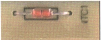

1.熔断器故障

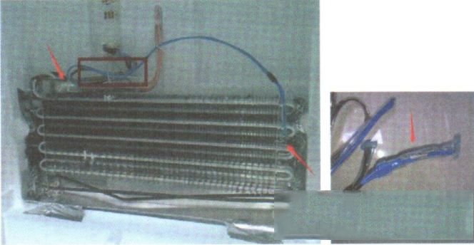

               故障现象:一台BCD 430WUP9B型冰箱蒸发器化霜不尽,导致冷藏不制冷或风扇电机噪音大的现象。

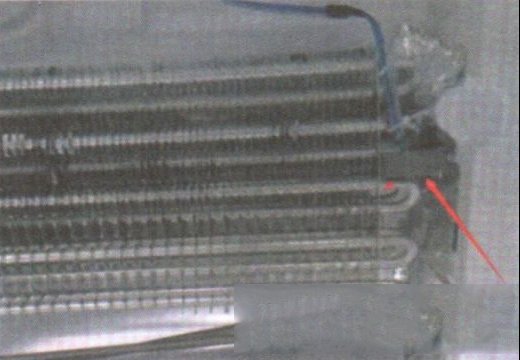

        155409xocbs61jccjh5fjc.jpg         故障原因:(1)由于蒸发器左侧线束太多,把化霜传感器包裹在里面,影响了传感器接收化霜温度,导致熔断器在传感器前动作;又因右侧熔断器下部无有效阻挡,加热器工作时右侧温度回升过快,右侧熔断器提前动作熔断开路,使化霜工作失效。
       (2)也有可能是化霜加热器连接器接触不良,导致化霜失效。
        处理措施:(1)调整线束,将冷冻蒸发器传感器与线束分离。
               (2)单独固定化霜传感器,并且捆绑在蒸发器进出管之间,用扎带捆扎,压至蒸发器翅片之上。
               (3)右侧蒸发器加装阻风块,让熔断器感受温度滞后。
               (4)最后用维修程序检查加热器是否工作正常:按住“确认”键不放,再按“功能"键超过5s,进入维修程序,HD(冷冻加热器)选择1。检查加热器发热状态。如果不加热,用万用表测量化霜加热器的连接器端子是否正常;如不正常,重新处理连接器端子或者更换加热器。
               注意:如果更换熔断器、加装右侧熔断器阻风块,若使用-段时间后还有开路现象,则移动右侧熔断器位置即可。

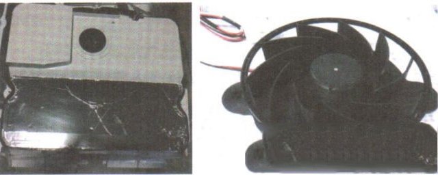

        2.噪音大故障
        故障处理:(1 )排除因装配异常产生的噪音;(2)如果噪音源是冷冻风道中的风扇打冰或风机低温轴窜,可更换风道组件或者风扇电机。

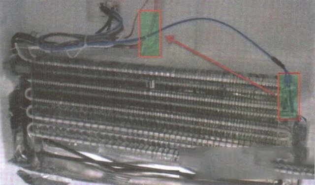

3.冷冻室后背结冰故障
         故障处理:(1)将冷冻蒸发器温度传感器位置向蒸发器的右侧移动,并且使传感器紧贴蒸发器;(2)调整参数设定程序中的参数“Hd"为“0”,降低结霜时间。

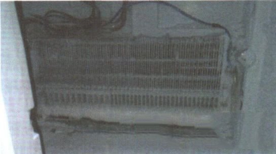

4.冷冻室抽屉结冰故障
         (1)打开冷冻室风道,检查蒸发器上的温度传感器,使温度传感器紧贴蒸发器,并且无线束等其他物品覆盖;(2)使用维修专 用显示板更换原显示板,维修专用板中有去除结冰专用程序。提示:1)维修板B1447.4-12可以维修如下显示板:B1447.4-1 ( 890118048 BCD- -430WUP9B )、B1447.4-1 (A1)B15204.4-2 ( 890144295 BCD -429WPBH)、B1628.4 -2 ( 890155102 BCD -432WP9B(B1628))。在维修B1447.4-1时,需要进入参数设定程序,将参数“CL"设置为“1”。
         2)维修板B1548.4-12可以维修如下显示板:B1548.4 -1、B1548.4 -2 (B1) ( 890151131BCD -420WP9CX;BCD - 430WP9CK )、B15203.4-2(890155106BCD-430WP9C)、B15175.4( 890144742 BCD- -432WP9C)。显示板更换完成后应确认装配后风道密封良好,并且门封条能正常使用才完成维修。
