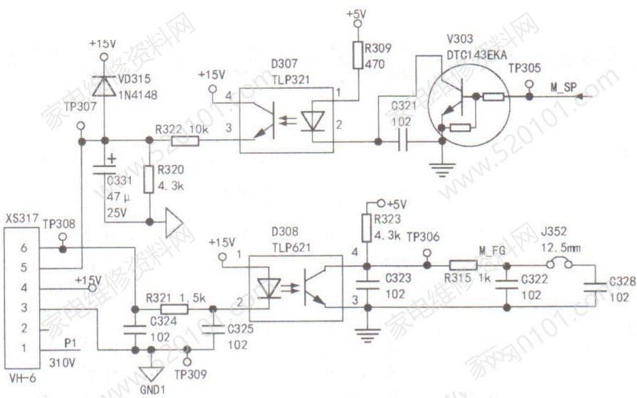

长虹变频柜机空调启动后,若电机不转,且不定时报“E4”故障代码,直流电机、主控电路或驱动电路均有可能出现问题,需要逐一检查判定。因直流电机及相关控制电路发生问题而显示“E4”故障代码(如KFR -72LW/ZDHB型机),一般为室内直流电机有故障(若是采用交流抽头电机的柜机没有直接显示故障代码,但电机不转动或工作异常时,可检查相关传感器来判断)。
                提示:对于长虹KFR -50LW/DHB、KFR-50LW/ZDHB型柜机而言,“E4”故障代码表示室内滑动面板的光电开关检测有故障。
                适用机型:适用于采用直流电机(其他柜机为交流抽头电机)的变频A1/A2能效柜机。故障判定方法:
               (1)风机能运转,但风速不可调,且不定时报“E4"故障代码,可直接判断为PG反馈有故障。
               (2)检测直流电机的任意两组之间的阻值或为正常的50Ω左右,且转动灵活,则说明电机基本正常,可判断驱动板或室内机主控板有故障。

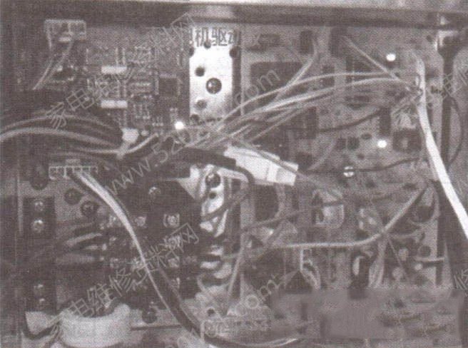

       (3)检测室内机主控板插座XS317(如图1所示)的⑥脚(反馈端),若为高电平,则可判定室内机主控板有故障;若为低电平,则判定驱动板有故障。
       (4)主控板插座XS317的④脚(DC)为+15V供电端,如图2所示。若测得XS317的④脚电压正常,且⑤脚电压为高电平时,则判定驱动板有故障;若④脚+15V电压正常,且⑤脚为低电平,则判定内机主控板有故障;若④脚无+15V电压,可直接判断为内机主控板有故障。
