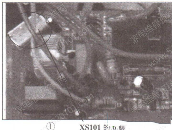

长虹变频空调挂机的室内机直流电机或主控板异常时,均会显示“E4” 故障代码,且多为直流电机故障(PG电机及相关电路故障时则报“F0”故障代码)。例如一台长虹Q1V系列挂机(室内机)报E4代码。故障判定方法:
                (1)风机能运转,但风速不可调,不定时地显示“E4"故障代码,则可判定PG反馈电路有故障,即内机主控板有故障。
                (2)检测主控板插座XS101第⑥脚的反馈电压(如图1所示),若为高电平,则可判定主控板有故障;若为低电平,则为直流电机有故障。
                (3)开机后电机不转,且不定时显示“E4"故障代码,可判定为主控电路或电机驱动有故障。
                (4)若检测主控板插座XS101④脚(DC )+15V电压正常,而⑤脚驱动电压为高电平,则可判定电机有故障;若④脚+15V电压正常,而⑤脚却为低电平,则判定主控板有故障;若④脚无+15V电压,则直接判定主控板有故障。
