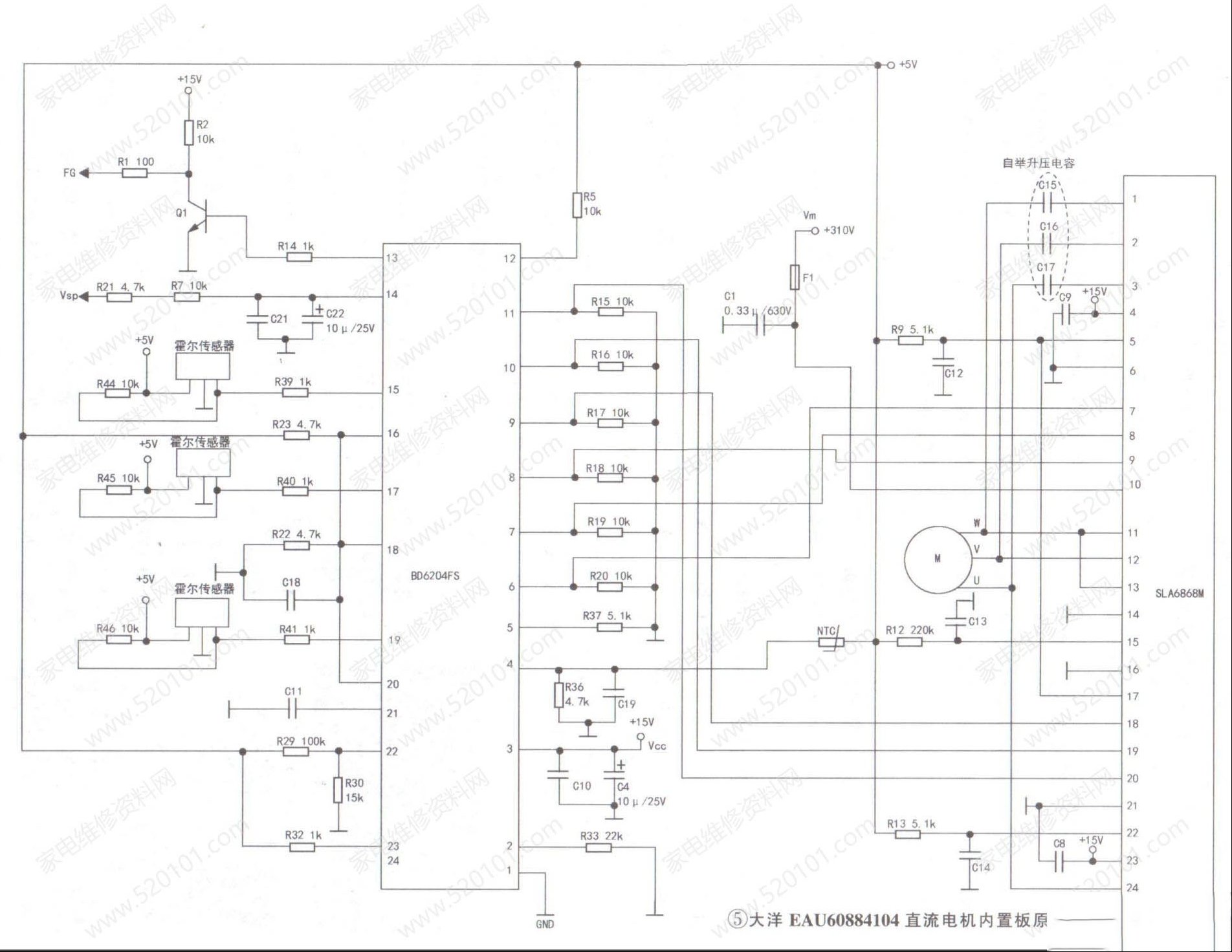

               由于该直流无刷电机采用内置电控板设计,为了与同行分享其工作原理,笔者拆卸了一台大洋电机生产的编号为EAU60884104 的室外热交换器直流无刷电机,电控板采用双面走线,器件密集,实绘控制原理图如图5所示,方便大家检修该类电机参考。

        (1)BD6204FS
        电机控制IC,罗姆(ROHM)公司制造的芯片。
       1)该芯片工作电压是+15V,其3脚为供电端,①脚接地;
       2)芯片通过15、17、19脚输入三路霍尔传感器电路信号;
       3)芯片的6~11脚输出六路驱动脉冲;
       4)直流电机的调速控制是Vsp端,通过芯片的14脚控制;
       5)芯片的13脚输出转速反馈脉冲给外机板CPU;
       6)芯片的④脚为故障输入控制引脚;
       7)该芯片通过③脚输入+15V电压后,在其内部产生一个+5V的基准电压,该电压供给霍尔传感器,以及外围需要+5V电源的电路使用。
        (2)SLA6868M
               SLA6868M是直流电机驱动模块,系三垦(Sanken)半导体公司制造的,其内部框图如图6所示,外围电路如图5所示。
        155403lpyn2onn12n115ge.jpg          1)该模块供电分为高压和低压供电,高压供电主要是+310V通过10脚给内部上桥的3只功率驱动管提供电压;低压供电是指该芯片要工作还需要+15V的电压,以保障芯片内部的各功能模块正常工作,上桥供电通过④脚引入,下桥通过23脚供给。
       2)该模块①~③脚接了自举电容C15~C17,而自举二极管则是模块内置的,通过三路自举电容确保上桥功率管在上桥时能正常工作。
       3)模块的⑦~⑨脚是上桥的三路驱动脉冲输入,而18~20脚则是下桥的三路驱动脉冲输入。
       4)模块的24、12、11脚是驱动直流电机的U、V、W三相交流电流输出。
       5)模块的22脚是过热过流故障输出引脚,正常情况下22脚是高电平,有故障时变为低电平。
       6)该模块输出最大电流为2.5A.

4.直流电机控制原理
        (1)直流电机升频和降频转速控制原理
         变频空调上电开机,夏季时开启制冷模式,室内、外机直流电机运转,压缩机也启动。由于刚开机室内温度距离调节温度的温差比较大,压缩机开始升频,制冷量变大,此时室外热交换器风机转速也要从低变高,主要通过外机板的CPU送出占空比更小的PWM脉冲转为模拟量后,送入到外直流电机的Vsp端口。Vsp端口电压在1.5V~5V之间(不同芯片方案的产品电压有区别),高速时此电压相应为高,低速时变低。压缩机处于高速某频点时,实测BD6204FS芯片14脚电压为4.9V左右,通过内部电路运算,从6~11脚送出六路驱动脉冲至直流电机驱动模块SLA6868M的⑦~⑨和18~20脚,经模块处理后,依据一定的时序来控制该模块内的六颗驱动功率管,从而在24、12、11脚输出U、V.W可调的三相电流以控制压缩机转速。当六路驱动脉冲占空比较小时,U、V、W输出电流较大,电压较高,压缩机转速快。反之,如果房间温度比较接近设定温度值时,压缩机则会降频,转速变慢,制冷量变小,此时外直流风机转速也会同步降低,其实现过程如下:
            外机板的CPU送出控制风速的Vsp电压变低,则实测在低频某频点运转时BD6204FS芯片的14脚电压为3V,通过运算从6~11脚送出占空比较大的六路驱动脉冲送至直流电机驱动模块SLA6868M的⑦~⑨和18~20脚,经内部时序及六颗驱动功率管控制后在24、12、11脚输出U、V、W三相交流电流以控制压缩机低频段运转。
            (2)自举升压电路原理
         如图6所示,为了避免上桥的驱动功率管得电后,由于+310V 电压至U、V、W(w1与W2相接)后因比功率管栅极电压高,导致上桥功率管进入到截止状态,所以在上桥设置了自举升压电路,主要通过外设的C15~C17三颗电容,以及模块内部自带的三颗二极管、限流电阻来组成。通过自举电路抬高功率管栅极电压,使整个模块能正常工作。如果自举电容因个别容量有衰减则会导致外直流风机运转时振动大,而无容量时则出现外风机不运转的情况,因转速返馈FG无脉冲送回外机板CPU,所以空调会报风机故障代码。
         (3)转速反馈原理
        当直流电机运转时,通过电机内置电控板中的三颗霍尔传感器检测转子位置信息,并送入BD6204FS芯片的15、17、19脚,处理后从13脚送出方波脉冲,经电阻R14、三极管Q1放大、倒相后,再经电阻R1限流送FG脉冲给外机的CPU,外机CPU依据接收到方波脉冲的周期,得到脉冲的频率,算出转速。从而,可根据实时的转速对Vsp电压作出相应的调整,以实现转速的升高、降低,并稳定速度。
         通过转速反馈方波脉冲还让外机的CPU得知外风机是否在运转,如果因器件、线路问题导致连续三次没有检测到反馈信号也会让空调报风机转速异常故障码或外机停机,这样能有效避免造成更大的故障。例如空调正在运转,因为外风机异常导致停转,此时如果没有保护程序压缩机仍会继续运转,由于外风机不工作,就会使冷凝压力、温度突然变高,从而对压缩机、系统管路等造成影响,此时,如果外风机保护就能使外机停机从而有效保护空调。
       (4)模块保护原理
       1)BD6204FS保护原理
       该直流电机带有内置的温度保护功能:电路板中安装了一颗NTC(负温度系数的热敏电阻),用于检测电控板或者电机内部的温度,在常温下测量其阻值为9kΩ/28°C。如果因直流电机负荷变重(如轴承损坏、电控输出三相不平衡、热交换器严重脏堵等),都会导致直流电机温升变高,为了保护电机避免更严重的损坏,此时NTC检测温度变高,其阻值变小,通过电阻R36分压后,BD6204FS芯片的④脚电压变高,通过实际测量当NTC检测直流电机内部达到75C左右时,NTC阻值为1.5kΩ,BD6204FS的④脚电压为3.8V,且芯片不再发出六路PWM脉冲信号,进入保护模式,这样驱动模块SLA6868M由于没有六路驱动信号的输入,从而也没有U、V、W三相交流电流输出,直流电机则停止运转实现自我保护。
        2)SLA6868M保护原理
        该模块设置了过流、限流的内部采样保护电路。当直流电机因定子线圈损坏。轴承卡滞、三路自举电压异常、模块自身过流等,都会触发其内部过流采样、过流检测电路工作,此时就会把模块在正常时2脚的高电平拉为低电平,实现模块自身硬件保护,停止发送六路PWM驱动脉冲给六颗功率管,电机停转。
        本模块没有在下桥臂功率管的源极与地之间接电流采样电阻,而是直接接地,因为它已经把采样电阻放置在模块内的过流、限流保护电路中,所以外设中没有采样电阻。
