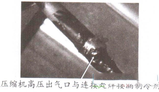

接修一台商用冷柜,不制冷。打开机器的压缩机保护盖板,上电观察,风机运转,压缩机温升正常,仔细观察各个焊接口,发现压缩机的高压出气口与冷凝器的连接处有I油迹,如图1所示,判断此处有漏点。断电,用割刀割开压缩机的工艺管,放出剩余的制冷剂,补焊漏点后抽空加氟,故障排除。
