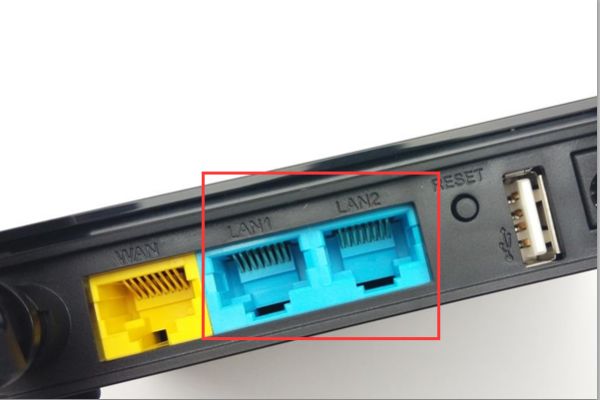

2、用一条网线一头连接路由器的任意LAN口一头连接电脑的网卡。

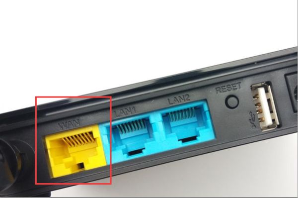

9、网线连接到路由器的WAN口上,这个时候电脑就可以上网了。

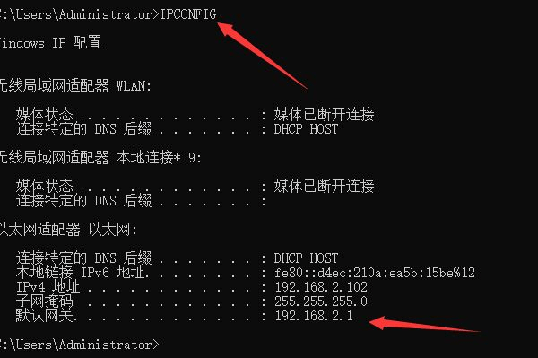

1、将原有的网线与电脑连接可以上网,同时按下WIN和R键,在弹出的运行对话框中输入CMD点击确定按钮。
2、在弹出的命令界面中输入IPCONFIG按回车,记下该界面中的网关地址。
3、断开网线与电脑的连接,使用另外一根网线插入到该路由器的LAN口与电脑连接。

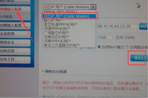

5、登录进入到路由器后台以后点击外网接入配置,选择动态IP以后点击保存生效。

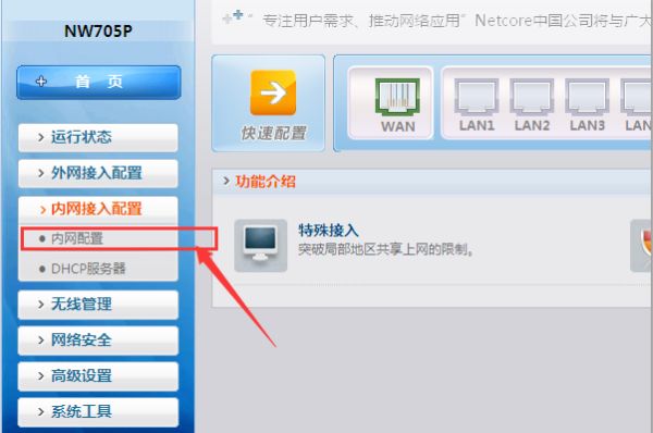

6、然后点击内网接入配置下面的内网配置按钮进入。
7、在出现的内网配置界面中将其IP地址修改为不同于之前记下的网关点击保存生效。如之前的网关为192.168.2.1,则该IP地址可以设为192.168.1.1.

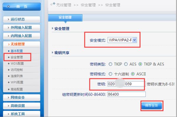

10、再点击左侧导航栏的安全管理,输入无线密码点击保存。
11、此时将上网的网线插入到该无线路由器的WAN口就完成设置并可以上网了。
