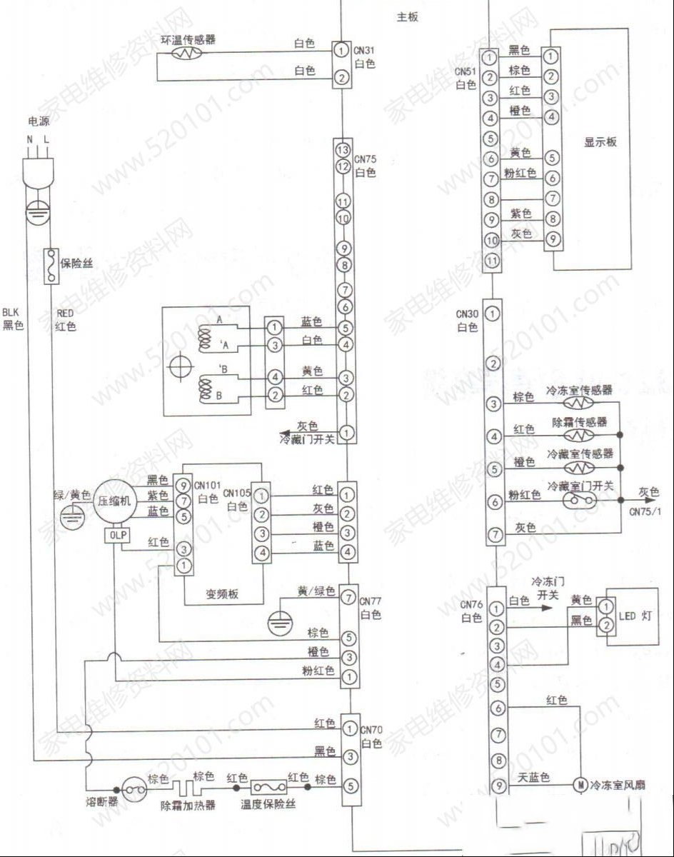

               打开冷冻室门后,有较强的冷风吹出来,内壁有大量的冰霜,并且新鲜低温室温度也正常,但冷藏室一点冷气也没有,初步判断压缩机工作正常,系统也没有漏氟现象,冷冻室风扇工作也正常。查看该机接线图(如图1所示),发现本机只有一个蒸发器,一个风扇,通往冷藏室的冷空气由一个电子风门控制。在AC220V供电中串入一只电流表,上电延时5分钟后压缩机启动,此时电流为0.4A,并且变频板,上的红灯有规律地低频率闪烁着,判断主板和变频板是正常的,怀疑电子风门或者冷藏室的温度传感器异常。观察发现,新鲜低温室的出风口处有个挡板。

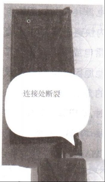

       拆下冷藏室的风道,发现该机有两个电子风门,一个用于控制新鲜低温室的风门,另一个是用于控制冷藏室的风门(这个风门在风道部件的内部,外面是看不见的,接线图上也没有标识)。拆下后一个风门,发现挡板和电机的连接处已断裂(如图2所示),这样即使电机旋转,挡板也始终处于关闭状态,无冷风进入冷藏室。
        用502胶水粘好断裂处,试运行开闭正常,装好风道部件,上电,却听见风道内发出“咔咔”声,再次拆下风门,发现刚才的粘连处并没折断,但风门却处于自由状态,不受电机控制了。拆开电机组件,发现内部的齿轮已错位( 如图3所示)。仔细检查齿轮,感觉白色的输出齿轮轴向晃动较大,可能在电机转动时脱齿引起错位而失控。因疫情期间无法购买配件,索性拆下风门应急,为防止冷藏室温度会因过低而结冰,所以堵住冷藏室下面的两个出风口(冷藏室有三个出风口。试机,冷藏室温度在6°C左右,效果不错。

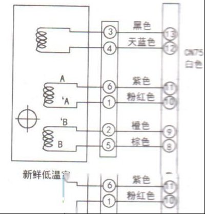

        事后查询相关资料,发现三星BCD-304WNQ变频电冰箱的接线图上标注有两个电子风门,但两个风门电路结构是有区别的。新鲜低温室的电子风门出口处安装有一个加热器(如图4所示,加热器和整机的自动除霜电路是同步工作的),因为这里的温度可能低于0°C,水分结冰后会影响风门的开/闭。

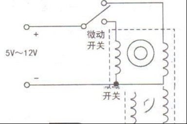

       本机风门电机是两相驱动的步进电机,在两组线圈.上施加相位差90°的脉冲电压,电机就会转动。温度传感器检测的温度信号送往CPU,和设定的温度信号(值)进行比较,当检测温度高于设定值时,CPU发出指令,驱动电路使电机正转,风门开度变大,让更多冷风通过;反之,冷风通过量减少。风门步进电机(带有两组线圈,每组线圈的直流电阻值为400Ω)工作电压为DC12V,但直接加上12V直流电压电机并不会旋转,其好坏测试方法如下:
        (1)不加电时用手拨动转轴应灵活,两组线圈的阻值相等(约为400Ω);
                (2)给任何一组线圈加上5V~12V直流电压,拨动转轴应有被锁定的感觉;
                (3)将一只单刀双掷开关与风门步进电机的线圈相连(如图5所示),快速按动微动开关,转轴会有往复抖动的现象。另外,检修本机所配的多只温度传感器时,可以用环境温度传感器的阻值为基准,因为一般同一机器上的传感器都是同一型号的,且都是负温度系数的热敏电阻,即温度越低阻值越大,所以冰箱正常工作情况下,环温传感器阻值<冷藏室传感器<新鲜低温区传感器<冷冻室传感器。
