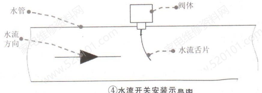

      (2)水流开关损坏。冷却水系统运转了, 则有水流过水冷热交换器,水流开关的舌片受到水流的压(推)力致使其内部的电气触点闭合后,才能送信号给空调的控制主板,为压缩机工作提供启动的前提条件,如果此开关损坏必然会导致压缩机不工作。
      (3)电控板损坏,或其外围的大电流控制、保护器件(交流接触器、热继电器)损坏。通过逐-排查后,发现是水流开关触头损坏,更换后故障排除。
       水流开关,有机械式也有电子式的。该机的是机械式的(也称为靶式水流开关),如图3所示,它主要由阀体、接口、水流舌片组成。而水流舌片一般配套5个规格,选用时要参考实际管路的管径进行选择,一般选用原则为:舌片长度不小于管径的1/2,太长会顶住管壁,太短感应水流能力太弱,触头容易卡滞或导通迟缓甚至难以接通。例如管径为80mm-100mm的,建议选用长度为59mm的舌片。
        另外水流开关安装方向一定要正确,装反了会导致水流开关不会闭合,正确安装示意图如图4所示。

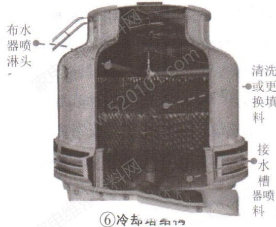

        例4:某科研所实验室一套进口定制的10HP水冷风柜空调,水温高,制冷效果差。分析检修:上门检修,机组运行时,测量制冷系统R22冷媒高压侧压力为2.5MPa,低压侧压力为0.68MPa,对于水冷冷凝器设备而言压力确实偏高。观察冷却水系统的回水温度为39°C,供水温度为41°C,比正常空调工况的水温高。由于冷凝不良导致冷凝水温高,水冷式热交换器冷媒出口温度高,还有未冷凝为液态的散发气体存在,进入蒸发器后会造成蒸发温度高.噪声大、制冷效果差的现象。询问得知该机没有添加过冷媒,也没有维修过,而且一直使用至今觉得空调制冷效果逐步逐步变差,才安排维修。
       通过故障的特征初步判断是冷却水温高所致,对水过滤器进行拆卸发现有少量污物,但不至于导致高水温,于是决定对水系统进行一次大清洁。在冷却塔中倒入适量“克垢”药液,开启循环泵8~12小时,使整个管路水垢开始溶解、脱落,通过排污口或水过滤器处排出污垢,再多次注入自来水循环清洗,由于机组使用时间较长,为了彻底清洗水系统,把水冷热交换器端盖拆卸后使用“通炮刷”进行逐条管路清洗,再使用高压水枪冲洗排出污垢,如图5所示,最后把冷却塔填料进行拆卸、清洗及更换,如图6所示,对冷却塔布水器喷淋头疏通、接水槽清洗,至此完成整个冷却水系统的清洗作业。如有条件可在清洗后投加预膜剂,以防止金属表面被腐蚀,控制PH值在5.5~6.5之间。
          通过对冷却水系统彻底的清洗及填料的更换后,开机测量冷媒高压侧压力为1.9MPa,低压侧压力为0.53MPa,回水温度33°C,供水温度38°C,制冷恢复正常,故障排除。
