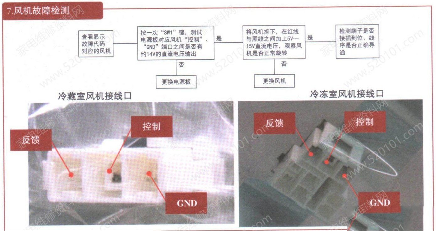

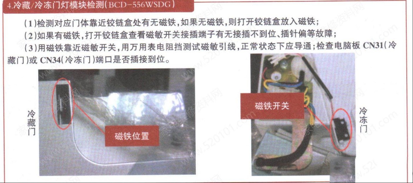

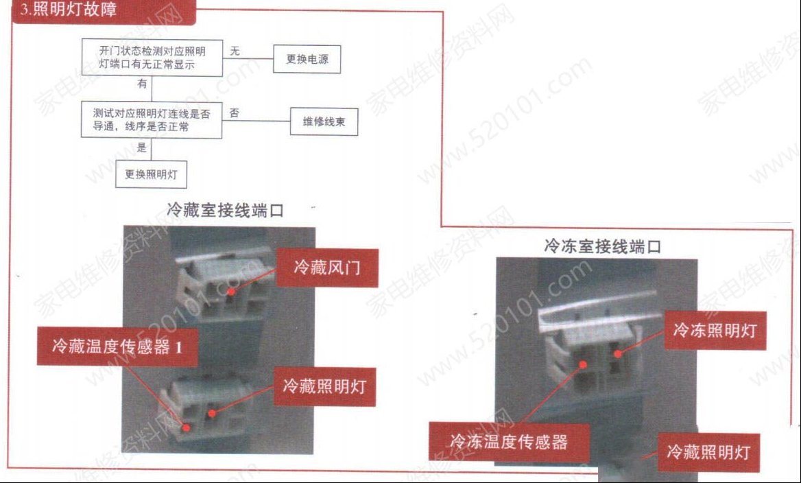

检修思路检查电源板是否有电压或信号输出;检查电气元件是否正常工作,参数是否正常;检查连线是否接插到位有无松动接触不良,线序是否正确,线束是否导通。

        3、照明灯故障
        4、冷藏/冷冻门灯模块检测(BCD-556WSDG)

        6、风门故障检测
        7、风机故障检测
